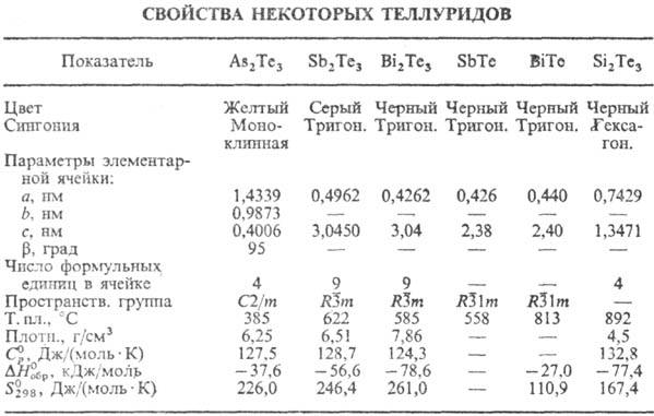

Теллурид кремния (плавится инконгруэнтно) имеет состав Si2Te3 (см. табл.); при нагр. в вакууме разлагается с образованием твердого Si и газообразных SiTe и Те2. Кубич. модификация теллуридов олова и Ge переходит в ромбоэдрическую соотв. при 15-70 К и 663-773 К в зависимости от состава.
p-Элементы Va гр. образуют теллуриды состава4103-10.jpg и AVTe.
Структура теллурида мышьяка построена из блоков, состоящих из шести рядов атомов теллурида и четырех рядов атомов As, связанных между собой слабой связью типа ван-дер-ваальсовой. Структуры теллуридов сурьмы и Bi слоистые и различаются между собой числом и порядком чередования пятислойных пакетов из атомов металла и Те и двухслойных пакетов из атомов металла. Теллуриды мышьяка, Sb, Bi при нагр. в вакууме разлагаются с образованием газообразных М2, Те2, МТе, М2Те2 .
