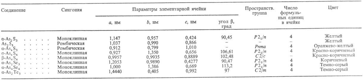

Табл. 1.-ХАРАКТЕРИСТИКА КРИСТАЛЛИЧЕСКИХ МОДИФИКАЦИЙ ХАЛЬКОГЕНИДОВ МЫШЬЯКА

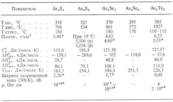

Табл.2.-СВОЙСТВА ХАЛЬКОГЕНИДОВ МЫШЬЯКА
* Для стекла. Для стеклообразного As2S, температурный коэф. линейного расширения a = 23,9.10-6 К-1, e 7,9, пD20 2,58 Для стеклообразного As2Se3 a = 21,6.10-6К-1, e 10,2, nD20 2,78, подвижность дырок 2.10-6 см2/(В.с). ** Для кристаллич. As2Te3 подвижность электронов 170 см2/(В.с), дырок пирамида, напр. для (CH3)3As длина связи С—As 0,1959 нм, 80 см2/(в с).

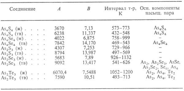

Табл. 3. - ЗНАЧЕНИЯ КОЭФФИЦИЕНТОВ В УРАВНЕНИИ lgp(мм рт.ст.)= -А/Т+В
П р и м е ч а н и е: ж-жидкость, тв-твердое.
