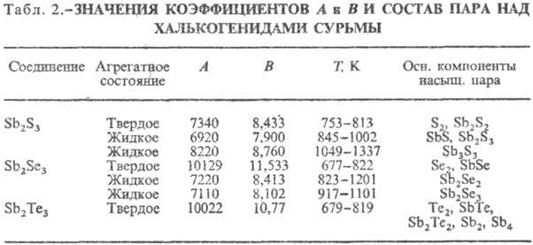

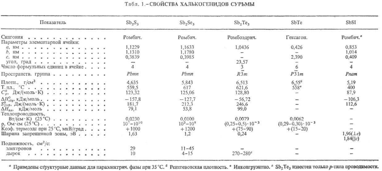

СУРЬМЫ ХАЛЬКОГЕНИДЫ, соед. Sb с S, Se, Те. Наиб. важны сесквихалькогениды-соед. состава Sb2Х3 (табл. 1)-темно-серые кристаллы, практически нерастворимые в воде, орг. р-рителях, разлагаются HNO3, царской водкой. Сурьмы халькогениды при нагр. в вакууме сублимируются (Sb2S3 и Sb2Se-конгруэнтно, Sb2Те3-инконгруэнтно), состав пара сложен, ур-ние температурной зависимости давления пара над сурьмы халькогенидами: lgp (мм рт.ст.)= —А/Т+В (значения коэф. А и В см. в табл.2). Сурьмы халькогениды-полупроводники, Sb283 и Sb2Se3 имеют высокие значения r, фоточувствительны. При нагр. на воздухе окисляются до оксидов халькогенов и Sb. При взаимод. сурьмы халькогенидов с 8ЬНа13 образуются халькогенгалогениды SbXHal, нек-рые из них обладают сегнетоэлектрич., фотоэлектрич. и полупроводниковыми св-вами. Наиб. важен SbSI-красные кристаллы; сегнетоэлектрич. фаза SbSI кристаллизуется в ромбич. сингонии (при 6°С а = 0,852 нм, b = 1,012 нм, с = 0,411 нм, z — 4, пространств. группа Рпа21); т-ра перехода сегнетоэлектрик4095-15.jpgпараэлектрик ок. 18-22°С.
Мн. металлы (напр., Fe) при нагр. вытесняют Sb из Sb2S3. Р-ция Sb2S3 с Fe лежит в основе осадит. выплавки Sb из антимонитовых руд. Sb2S3 раств. в р-рах сульфидов щелочных металлов с образованием M3SbS3 и др. тиоантимона-тов(III), эта р-ция лежит в основе гидрометаллургич. извлечения Sb из антимонита. В р-рах полисульфидов М2Sn, где M-NH4, Na, К, n4095-16.jpg2, сульфид Sb2S3 раств. с образованием M3SbS4, MSbS3.
Для сурьмы халькогенидов характерно образование твердых р-ров, напр. Sb2Те3_хx, SbxВi2-xSe3 и др. Теллурид Sb2Те3-нестехио-метрич. соед.; границы области гомогенности, ат. % Те: 59,2-59,25 (420 °С), 59,4-59,6 (500 °С), 59,45-59,75 (550 °C); вне области гомогенности стехиометрич. состав.
Сульфид Sb2S5-оранжево-красное аморфное в-во (может содержать свободную серу); плотн. 4,12 г/см3; разлагается при нагр. в вакууме выше 120°С до Sb2S3 и S; практически не раств. в воде, легко раств. в р-рах щелочных сульфидов и полисульфидов с образованием тиоантимона-тов(V) MSbS3, M3SbS4, раств. в щелочах. Получен малоустойчивый дисульфид Sb2S4.
Теллурид SbTe - кристаллы темно-серого цвета; имеет область гомогенности в пределах 40,9-53,8 ат. % Те (500-540 °С). Существует также теллурид Sb с широкой областью гомогенности в пределах 17,3-36,9 ат. % Те (500-530 °С) с гексагон. решеткой.
