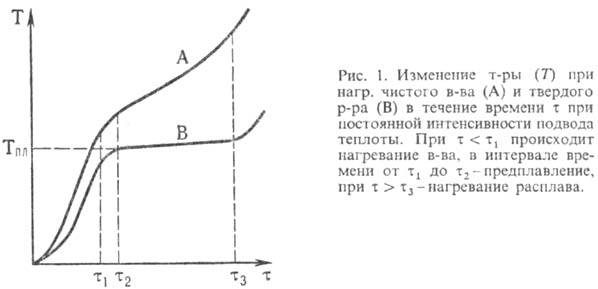

Плавлению предшествуют интенсивное разупорядочивание кристаллов в-ва (т. наз. предплавление) и проявление жидких микроучастков на пов-сти кристаллов и вблизи межкристал-литных границ. По мере нагревания микроучастки укрупняются и сливаются, формируя жидкую фазу, а кристаллы рассыпаются на фрагменты и уменьшаются в размерах до полного исчезновения. Теплота, подводимая к в-ву при плавлении, расходуется в осн. на разрыв межатомных связей, а не на его нагревание. Поэтому чистые крупнокристаллич. в-ва в течение плавления не изменяют свою т-ру (рис. 1). Для таких в-в т-ра плавления служит идентифицирующей характеристикой и критерием их чистоты. Плавление в-в со сходной кристаллич. структурой описывается эмпирич. ф-лой Линдемана:

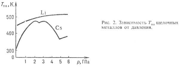

При p > 105 Па ф-ция Тпл (р)может иметь максимумы (рис. 2). Разница между т-рами плавления полиморфных модификаций одного и того же в-ва достигает 270 К (напр., две кубич. модификации KCl), а кристаллов с разл. изотопным составом-5 К (напр., водород и дейтерий). Крупные кристаллы чистого в-ва плавятся при более высокой т-ре, чем мелкие. При размерах кристаллов d > 10 нм т-ра их плавления определяется по ф-ле:

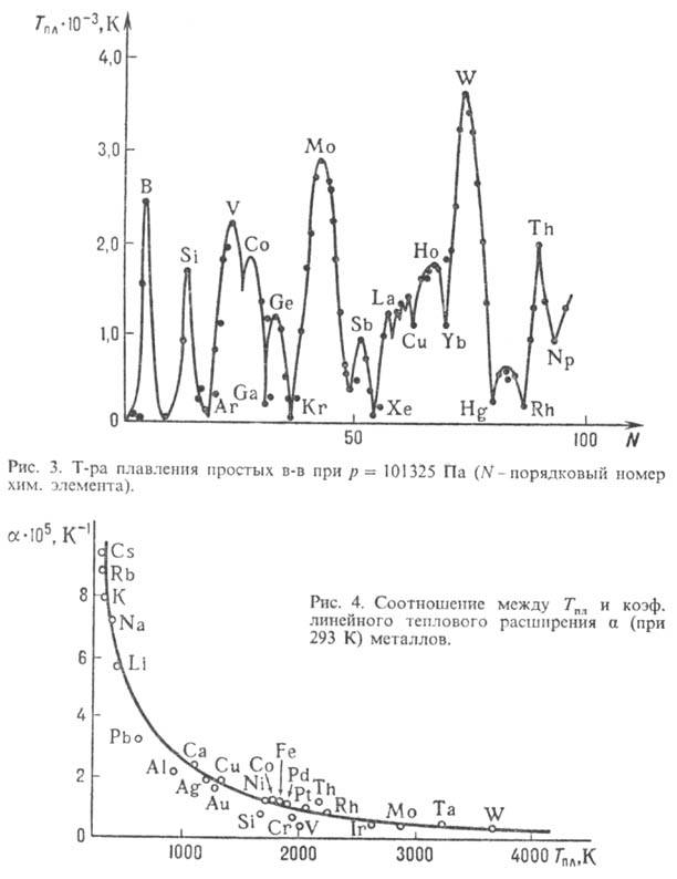

Неорг. простые в-ва плавятся (рис. 3) при т-рах от 2,0 К (4He) до 3653 К (вольфрам). Среди соединений наиб. Тпл имеют HfN (3603 К), ZrC (3803 К), TaC (4258 К) и HfC (4163 К). Т-ра плавления металлов коррелирует с их способностью расширяться при нагр. (рис. 4).
