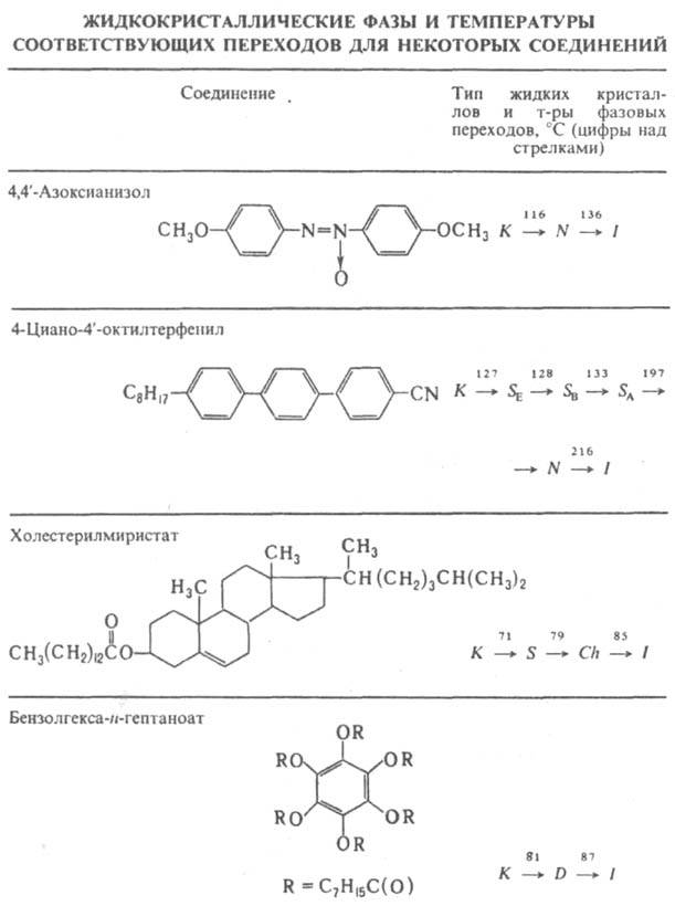

X обычно —СН=N—, -СН2—СН2—, -НС=СН—, 141_160-9.jpg, —С(О)—NH—. Концевыми группами Y и Z м. б. алкильные и алкоксильные группировки, галогены, циано-, нитро- и аминогруппы и др. Примеры нек-рых жидких кристаллов приведены в таблице. Часто жесткие фрагменты молекул, напр., циклич. группировки, определяющие существование мезофазы, наз. "мезогенными". Наличие разветвлений в молекулах приводит к сужению температурного интервала существования мезофазы.
Жидкокристаллические фазы и температуры соответствующих переходов

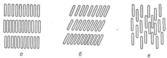

K - твердое кристаллич. состояние, I - изотропная жидкость (расплав), N - нeматики, S(SA, SB, SF - смектики, D - дискотики, Ch - холестерики. Лиотропные жидкие кристаллы образуются при растворении нек-рых в-в в определенных р-рителях. Напр., водные р-ры мыл, полипептидов, липидов, белков, ДНК и др. образуют жидкие кристаллы в определенном интервале концентраций и т-р. Структурными единицами лиотропных жидких кристаллов являются надмолекулярные образования разл. типов, распределенные в среде р-рителя и имеющие цилиндрич., сферич. или др. форму. В зависимости от характера расположения стержнеобразных молекул различают три осн. типа жидких кристаллов - смектический, нематический и холестерический. В смектич. жидких кристаллах (их наз. смектиками, обозначают S) молекулы располагаются в слоях. Центры тяжести удлиненных молекул находятся в равноотстоящих друг от друга плоскостях и подвижны в двух измерениях (на смектич. плоскости). Длинные оси молекул могут располагаться как перпендикулярно к плоскости смектич. слоя (ортогональные смектики, рис. 1,а), так и под нек-рым углом к слою (наклонные смектики, рис. 1,б).
Смектические и нематические жидкие кристаллы
Рис. 1. Структура смектических (а и б) и нематических (в) жидких кристаллов (а - ортогональное, б - наклонное расположение молекул).
Кроме того, возможно упорядоченное и неупорядоченное расположение молекул в самих слоях. Все это обусловливает возможности образования разл. полиморфных модификаций. Известно св. десятка полиморфных смектич. модификаций, обозначаемых буквами латинского алфавита, смектики А, В, С и т. д. (или SА, SВ, SC и т. д.). Формирование смектич. фаз характерно для жидкокристаллич. соед., молекулы к-рых содержат длинные концевые алкильные или алкоксильные группы Y и Z с числом атомов углерода / 4-6. Нематич. жидкие кристаллы (нематики N) характеризуются наличием ориентационного порядка, при к-ром длинные оси молекул расположены однонаправленно при беспорядочном расположении центров тяжести молекул (рис. 1,в). Нематич. тип жидких кристаллов образуют соед., в молекулах к-рых имеются короткие алкильные или алкоксильные группы (число атомов углерода [ 3).

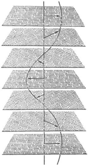

Холестерические жидкие кристаллы
Рис. 2. Структура холестерических жидких кристаллов; пунктиром изображен шаг спирали; стрелки указывают направление длинных осей молекул.

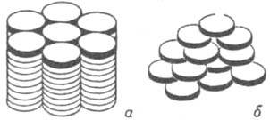

Холестерич. тип мезофазы (холестерики Сhоl) образуется двумя группами соед.: производными оптически активных стероидов, гл. обр. холестерина (отсюда назв.), и нестероидными соед., принадлежащими к тем же классам соед., к-рые образуют нематич. жидкие кристаллы, но обладающими хиральностью (алкил-, алкокси-, ацилоксизамещенные азометины, производные коричной к-ты, азо- и азоксисоединения и др.). В холестерич. жидких кристаллах молекулы расположены так же, как в нематических, но в каждом слое молекулы повернуты относительно их расположения в соседнем слое на определенный угол. В целом реализуется структура, описываемая спиралью (рис. 2). В-ва с дискообразными молекулами (дискотики D) могут образовывать жидкие кристаллы, в к-рых молекулы упакованы в колонки (имеется дальний порядок в ориентации плоскостей дискообразных молекул) или расположены так же, как в нематиках (дальний порядок отсутствует) (рис. 3, а и б). Своеобразная структура жидкокристаллич. соед., обеспечивающая сочетание упорядоченности в расположении молекул с их высокой подвижностью, определяет широкие области практич. использования жидких кристаллов. Направление преимуществ. ориентации молекул, характеризуемое аксиальным единичным вектором, или директором, может легко изменяться под воздействием разл. внеш. факторов - т-ры, мех. напряжений, напряженности электрич. и магн. полей.
Дискотические жидкие кристаллы
Рис. 3. Структура дискотических жидких кристаллов: а - колончатая фаза; б - нематическая фаза.
