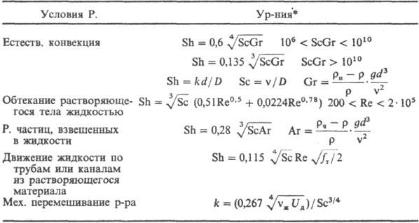

Осн. закон кинетики .диффузионного растворения: —dM/dt = = kF(cн — с), где М-масса растворяющегося в-ва, t-время, k-коэф. массоотдачи, F-площадь пов-сти растворения. Параметр k определяется ур-ниями в обобщенных переменных (табл.; см. Подобия теория).
* Обозначения: D-коэф. диффузии; g- ускорение своб. падения; r-плотн. р-ра; rн-плотн. насыщ. р-ра; rч-плотн. твердых частиц; fт - коэф. трения; Uд = = N/rVж-среднее значение диссипации энергии в единице массы перемешиваемой жидкости; N = x r w34037-2.jpg- мощность, затрачиваемая на перемешивание; Vж- объем жидкости в аппарате; w-частота вращения мешалки; dм- диаметр окружности, описываемой мешалкой; 4-коэф. сопротивления вращению мешалки.

Опытные данные по кинетике растворения ряда объектов обобщены критериальными ур-ниями, к-рые применимы к концентрациям, не превышающим критические:
4037-5.jpg Sc < 300 4037-6.jpg Sc>300 10-32
Sh* = (kR d)/DR Sc* = (lqR d)/(rruж)
4037-7.jpg Sс=uж/DR,
где s-поверхностное натяжение жидкости; DR-коэф. диффузии реагента; rж, rг-плотн. жидкости и газа; qR-плотн. потока реагента к пов-сти растворения; l-стехиометрич. коэффициент. Обобщение выполнено с учетом результатов экспериментов по растворению Mg, Мn, СаСО3, СuСО3 · Сu(ОН)2 в к-тах (НС1, HNO3, H2SO4). Известно немало случаев, когда растворение металлов и сплавов протекает в кинетич. области; так, А1 и его сплавы раств. в р-рах щелочей, а константа скорости растворения удовлетворяет ур-нию: kR = k0e-E/RT (Е-энергия активации, R-газовая постоянная, Т-абс. т-ра).

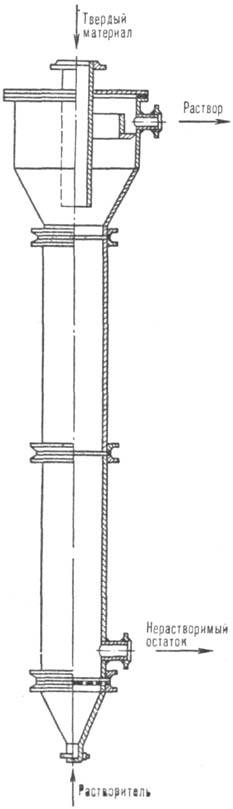

Рис. 1. Колонный аппарат для растворе- ния в псевдоожиженном слое.

На рис. 1 представлен аппарат с псевдоожиженным слоем, предназначенный для растворения, напр., галитовых отходов (размер частиц 0,5-5,0 мм) калийных предприятий. Скорость движения растворяющего рассола должна превышать скорость псевдоожижения крупных частиц.

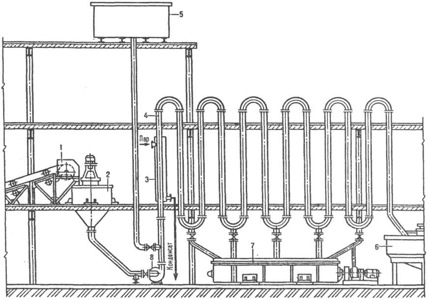

Трубчатый растворитель (рис. 2) состоит из ряда последовательно соединенных вертикальных труб, через к-рые насосом перекачивается суспензия, предварительно подготовленная в аппарате с мешалкой 2. Скорость движения жидкости должна превышать скорость осаждения самых крупных частиц во избежание закупорки труб. В случае аварийной остановки насоса жидкость, содержащая и твердую фазу, спускается в горизонтальный корытный аппарат с мешалкой 7.

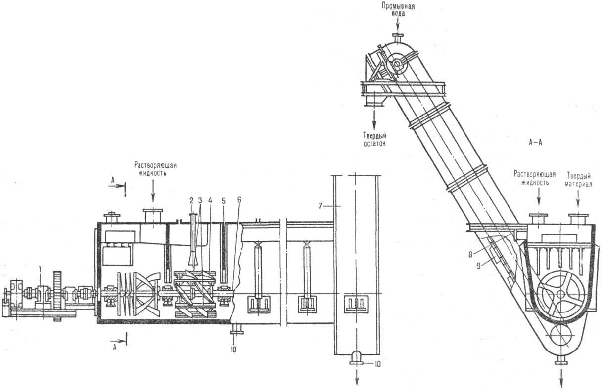

К числу аппаратов с транспортирующими и перемешивающими устройствами относится шнековый растворитель (рис. 3). Сварной корпус корытообразной формы снабжен шнеком для перемешивания твердого материала и наклонным ковшовым элеватором для выгрузки нерастворившегося остатка. Уменьшение продольного перемешивания достигается секционированием аппарата спец. перегородками. Растворяющий реагент движется к элеватору (прямоток) или в противоположном направлении (противоток). В перспективе предполагается использование вертикальных противоточных колонных аппаратов с движущимся слоем р-римого в-ва.
Рис. 2. Трубчатый растворитель: 1 -ленточный транспортер для твердого материала; 2, 7-аппараты с мешалками; 3-паровая рубашка; 4-вертикальные трубы; 5-бак с водой для промывки труб; 6-сгуститель; 8-насос.

Рис. 3. Шнековый растворитель: 1 -привод; 2-сопло для пара; 3-скребки для перемешивания материала в пределах каждой секции; 4, 6-лопасть и вал мешалки (шнека); 5 - перегородка; 7-элеватор; 8-штуцер для отвода р-ра; 9-ковш; 10-штуцеры для аварийного опорожнения.
