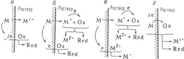

Механизм коррозии металлов определяется прежде всего типом агрессивной среды. В сухих окислит. газах при повыш. т-рах на пов-сти большинства конструкц. металлов образуется слой твердых продуктов коррозии (окалина). При условии сплошности этого слоя скорость коррозии металлов чаще всего лимитируется диффузией через него ионов металла к границе слой - газ или окислителя (напр., О2-) к границе слой-металл (подробнее см. Газовая коррозия). Иной механизм имеет очень распространенная коррозия металлов в электролитич. средах - р-рах электролитов (в т.ч. в виде тонких пленок на пов-сти металла), пропитанных электролитами пористых и капиллярно-пористых телах (почвы, бетоны, нек-рые изоляц. материалы, рыхлые отложения и др.), а также в расплавах электролитов. В таких средах суммарный процесс коррозии металлов можно записать в виде р-ции:
М+Ох=Мz++Red, (1)
где М - металл. Ох - частица окислителя. Red - его восстановл. форма (Ох имеет заряд +ze или Red - заряд -zе); здесь для упрощения принято равенство всех стехиометрич. коэффициентов. В преобладающем большинстве случаев р-ция (1) протекает по т. наз. электрохим. механизму: атом М и частица Ох непосредственно не контактируют, передача электронов от М к Ох происходит через зону проводимости М (рис. 1,а). Т. обр., процесс (1) фактически состоит из двух р-ций: анодного растворения металла и катодного восстановления окислителя:
М=Mz++ze, (la) Ох+ze = Red. (16)
Скорость каждой из р-ций м. б. определена соответствующим кинетич. ур-нием (см. Электрохимическая кинетика) и в этом смысле они полностью независимы, но при совместном протекании р-ции связаны условием электронейтральности системы. В нек-рых случаях возможно влияние продуктов одной р-ции на скорость другой.
Механизмы коррозии металлов
Рис. 1. Механизмы коррозии металлов: электрохимический (а); электрохимическо-химический (6); каталитический (в); предполагаемый химический (г). Для механизмов "6" и "в" принято зарядовое число z=2.

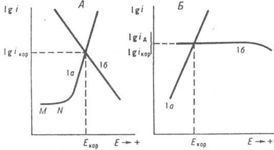

В электролитич. среде с высокой электрич. проводимостью ( металлич. пов-сть можно рассматривать как эквипотенциальную, т.е. имеющую одинаковый во всех точках электродный потенциал Е. Последний при стационарном протекании электрохим. коррозии металлов принимает, как правило, определенное значение Eкор, при к-ром одинаковы скорости анодной и катодной р-ций, обычно выражаемые в единицах плотности тока и обозначаемые ia и iк соответственно. Потенциал Eкoр наз. потенциалом коррозии или стационарным потенциалом; соответствующая ему величина плотности тока
ia=iк=iкор (2)
наз. скоростью или током коррозии. Коррозия металлов всегда необратимый процесс, поэтому значение Eкор не м. б. определено на основании термодинамич. соотношений и вычисляется только из кинетич. ур-ний р-ций (1а) и (16). В общем случае значения ia и iк зависят от потенциала E экспоненциально; эти зависимости в упрощенной записи имеют вид:
iа=kаехр(2,303Е/ba), (За) iк=kкcOxeхр(-2,З0ЗЕ/bк), (3б)
где cOx - концентрация окислителя Ох; ka и kк - эмпирич. постоянные при данной т-ре, к-рые, однако, могут зависеть от состава среды (kк не зависит от с0х); ba и bк - постоянные Тафеля (см. Тафеля уравнение) для анодной и катодной р-ций соответственно. В координатах E-lgi зависимости (За) и (36) изображаются прямыми линиями (рис. 2, А). точке пересечения к-рых отвечают величины Екор и iкор. При этом из (За) и (36) следует:
Скорость анодного растворения и катодного восстановления металла
Рис. 2. Зависимость скорости i анодного растворения металла (l a) и катодного восстановления окислителя (1б) от электродного потенциала Е при элсюрохпм механизме коррозии. А - катодный процесс протекает в истино кинeтч. режиме. Б в режиме предельного диффузионного тока. iкор и Eкор значения тока и потенциала коррозии соотв.. iд - предельный диффузионный ток.
Ур-ния (За) и (36) отражают, в частности, кинетику типичной для неокислит. кислых сред электрохим. коррозии металлов с восстановлением. Н+ - ионов; в водных р-рах р-ция (16) имеет вид: 2Н3О++2е=Н2+2Н2О. Если для анодной р-ции выполняется ур-ние (За), а скорость катодной р-ции полностью определяется диффузионным подводом Ох к пов-сти М, то величина iк максимальна в режиме предельного диффузионного тока iд (рис. 2, Б); в этом случае ik=iд=iкор и Eкop=balg(iдka-1). (5) Соотношение (5) характерно для распространенной в нейтральных и нек-рых др. средах электрохим. коррозии с восстановлением растворенного кислорода, в водных р-рах р-ция (16) имеет вид:
О2+2Н2О+4е=4ОН-.

М=М++е, (6а)
М+=М2++е. (6б) Катион промежут. валентности М+ в нск-рых случаях настолько устойчив, что может вступать в хим. р-цию
2М++Ох=2М2++Red (7)
прежде, чем успевает произойти его электрохим. анодное доокисление по р-ции (6б). Если при этом одновременно протекает р-ция (16), реализуется т. наз. электрохимическо-хим. механизм, при к-ром коррозия металлов обусловлена электрохим. р-циями (6а) и (6б) и хим. р-цией (7) (рис. 1,6). Если на металлич. пов-сти вместо окислителя Ох, к-рый из-за р-ции (7) не достигает ее, восстанавливаются катионы М2+(М2++е=М+, рис. 1,в), осуществляется т. наз. каталитич. механизм коррозии металлов, при к-ром М+ играет роль катализатора р-ции (1). Эти варианты электрохим. механизма возможны в водных средах, но м. б. наиболее существенными при коррозии металлов в орг. средах. Для таких сред, обычно характеризующихся малыми значениями (, ранее считалось обязательным протекание коррозии металлов по т. наз. хим. механизму, когда передача всех z электронов от М к Ох происходит непосредственно, в одном элементарном акте (рис. 1, г). В действительности же для электрохим. коррозии металлов объемная величина х не имеет принципиального значения, по этому механизму протекает коррозия металлов во многих малоэлектропроводных орг. средах; возможность хим. механизма сейчас допускают лишь для р-ров на основе неполярных р-рителей. В то же время в электропроводных водных р-рах (кислых и слабокислых) для ряда металлов при электродных потенциалах более отрицательных, чем Eкор (а при повыш. т-рах - и вблизи Eкор), скорость растворения не зависит от Е (участок MN на кривой а, рис. 2), причем этот эксперим. факт не м. б. объяснен диффузионными ограничениями. Одной из возможных причин его существования считают протекание р-ции (1) по хим. механизму. Классификация коррозии металлов определяется конкретными особенностями среды и условиями протекания процесса (подводом окислителя, агрегатным состоянием и отводом продуктов коррозии, возможностью пассивации металла и др.). Обычно выделяют коррозию металлов в природных средах - атмосферную коррозию, морскую коррозию, подземную коррозию, биокоррозию; нередко особо рассматривают коррозию металлов в пресных водах (речных и озерных), гсотeрмальных, пластовых, шахтных и др. Еще более многообразны виды коррозии металлов в техн. средах; различают коррозию металлов в к-тах (неокислительных и окислительных), щелочах, орг. средах (напр., смазочноохлаждающих жидкостях, маслах, пищ. продуктах и др.), бетоне, расплавах солей, оборотных и сточных водах и др. По условиям протекания наряду с контактной и щелевой коррозией металлов выделяют коррозию по ватерлинии, коррозию в зонах обрызгивания, переменного смачивания, конденсации кислых паров; радиационную коррозию металлов, коррозию при теплопередаче, коррозию блуждающими токами и др. Особую группу образуют коррозионномех. разрушения, в к-рую входят помимо коррозионного растрескивания и коррозионной усталости фреттинг - коррозия, водородное охрупчивание, эрозионная коррозия (в пульпах и суспензиях с истирающими твердыми частицами), кавитационная коррозия (при одноврем. воздействии агрессивной среды и кавитации). В общем случае воздействие агрессивной среды и мех. факторов на разрушение неаддитивно. Напр., при эрозионной коррозии металлов потери металла вследствие разрушения защитной пленки м. 6. намного больше суммы потерь от эрозии и коррозии металлов по отдельности. Часто коррозию металлов классифицируют также по отдельным металлам и их группам, по конкретным отраслям, произ-вам и объектам. Коррозией часто наз. также происходящие при взаимод. со средами процессы разрушения неметаллич. материалов - полупроводников, бетона, полимеров, стеклопластиков и др. Представления о коррозии металлов, коррозионностойких материалах и защите от коррозии, коррозионных испытаниях, проводимых при разработках и выборе материалов и ср-в защиты, выделяются в самостоят, научно-техн. дисциплину - химическое сопротивление материалов.
