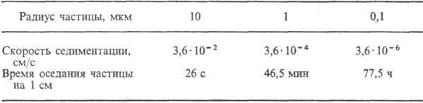

Устойчивость суспензий. Грубодисперсные суспензии седиментационно неустойчивы. Скорость седиментации (или всплывания частиц) зависит от их размера, формы, разности плотностей частиц и среды, вязкости среды. На практике широко используют понятие гидравлич. крупности суспензии, характеризующее скорость оседания частиц (мм/с) в неподвижной жидкой среде. Скорости седиментации сферич. частиц кварца в воде приведены в таблице.
