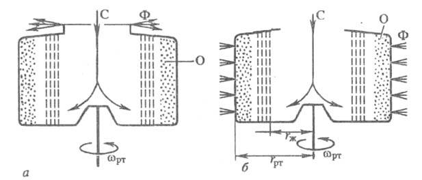

Методы и аппаратура. Различают два метода центрифугирования: центробежное осаждение и фильтрование. Центрифугирование проводят в центробежных машинах - центрифугах и жидкостных центробежных сепараторах. Осн. рабочий орган этих машин - осесимметричная оболочка, или ротор (барабан), вращающийся с большой частотой
с-1, благодаря чему создается поле центробежных сил до 2 х 104g в промышленных и до 35 х 104 g в лабораторных машинах (g - ускорение своб. падения в гравитац. поле). В зависимости от метода центрифугирования осуществляется в сплошных (осадительных; рис. 1, а)или перфорированных (покрытых фильтрующим материалом; рис. 1, б)роторах.
Рис. 1. Роторы машин для центробежного осаждения (а) и фильтрования (б): С - суспензия, Ф - фугат (фильтрат), О - осадок; пояснение в тексте, rж -радиус свободной поверхности жидкости.

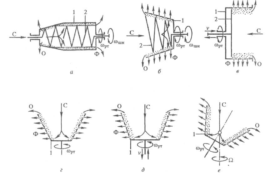

Рис. 2. Центрифуга непрерывного действия: а - осадительная шнековая; б - фильтрующая шнековая; в - с пульсирующей выгрузкой осадка; г - инерционная; д - вибрационная; е - прецессионная; 1 - ротор; 2 -механизм выгрузки.

На рис. 2 представлены принципиальные схемы разделения суспензий в машинах непрерывного действия. Осадительные шнековые центрифуги (рис. 2,а) предназначены для разделения суспензий с нерастворимой твердой фазой (напр., полиэтилен, полистирол, осадки сточных вод), обезвоживания кристаллич. и зернистых продуктов, классификации (напр., ТiO2), сгущения (напр., активный ил). Процесс происходит в сплошном роторе; осадок непрерывно выгружается шнеком, вращающимся с частотой
Для этих центрифуг Fr
600-3500.
Фильтрующие шнековые центрифуги (рис. 2, б)распространены при разделении высококонцентрир. суспензий с крупнозернистой твердой фазой (размер частиц более 0,2 мм, напр. глауберова соль). Центрифугирование производится в каркасном роторе с листовым ситом, через к-рое отводится фильтрат. Осадок выводится из ротора шнеком под действием разности частот вращения
Высокие значения Fr (1200-1800) позволяют получать продукты с миним. влажностью.
Фильтрующие центрифуги с пульсирующей выгрузкой осадка (рис. 2, в)применяют в осн. для тех же целей, что и фильтрующие шнековые. Благодаря наличию толстого слоя осадка на колосниковом сите одно- или многокаскадного ротора удается осуществлять глубокую промывку продукта (напр., КС1, сахар-рафинад). Осадок выгружают посредством толкателя, совершающего возвратно-поступат. движение с линейной скоростью v; Fr
300-700.
В инерционных центрифугах (рис. 2, г) осадок из ротора удаляется за счет составляющей центробежного поля; в вибрационных центрифугах (рис. 2, д) - благодаря вибрации ротора вдоль оси со скоростью v; впрецессионных центрифугах (рис. 2, е) - вследствие гироскопич. движения ротора с частотами вращения
и
Машины всех типов используют для центробежного фильтрования высококонцентрир. суспензий с крупнокристаллич. твердой фазой (напр., минеральные удобрения, уголь гидродобычи, сахарный песок).

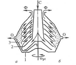

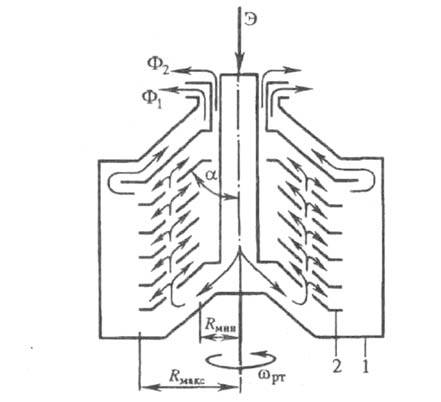

Разновидность центрифугирования разделение суспензий и эмульсий в центробежных сепараторах. Их роторы снабжены пакетом конич. тарелок, установленных по отношению друг к другу с небольшим зазором (0,4-1,5 мм). Высокая степень разделения достигается благодаря его протеканию в тонком слое межтарелочного зазора при ламинарном режиме. Тонкодисперсные суспензии (присадки к маслам, гормональные препараты, антибиотики и др.), содержащие 0,5-4,0% по объему мех. примесей, осветляются в сепараторах-очистителях (рис. 3, а). Твердая фаза, собираясь в шламовом пространстве ротора, периодически удаляется из него при открытии днища (поршня). Центробежное сгущение (напр., кормовые и пекарские дрожжи) производится в сепараторах-сгустителях (рис. 3, б). Сгущенная фракция непрерывно выводится через сопла по периферии ротора, а осветленная - через верх. зону. Для разделения эмульсий (напр., нефтяные шламы, эпоксидные смолы) применяют сепараторы-разделители (рис. 4), в роторах к-рых предусмотрен пакет тарелок с отверстиями, расположенными на границе раздела тяжелой и легкой жидкостей; компоненты (фугаты Ф1и Ф2) выводятся раздельно. При наличии в эмульсии твердой фазы используют универсальные роторы с выгрузкой осадка в соответствии с рис. 3, а или вручную.
По аналогии с центрифугами разделяющая способность сепараторов оценивается индексом производительности
где z - число тарелок в пакете;
- половина угла конуса тарелки при вершине; Rмакс, Rмин - наружный и внутр. радиусы тарелки. Моделирование процессов в сепараторах осуществляется, как и в центрифугах, по индексу производительности
Рис. 3. Сепараторы для разделения суспензий: на рис. совмещены сепаратор-очиститель (а)и сепаратор-сгуститель (б); 1 - ротор; 2 - пакет тарелок; 3 - подвижное днище.
Рис. 4. Сепаратор для разделения эмульсий: 1 - ротор; 2 - пакет тарелок; Ф1 и Ф2 - фугаты; Э - эмульсия.
