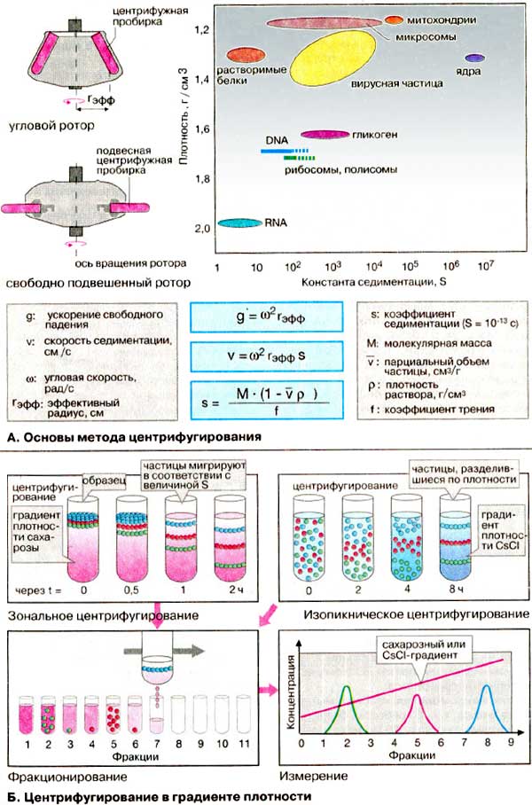

Частицы в растворе осаждаются (седиментация), когда их плотность выше плотности раствора, или всплывают (флотация), когда их плотность ниже плотности раствора. Чем больше разница в плотности, тем быстрее идет распределение частиц. Когда плотности частиц и раствора одинаковые (изопикнические условия), частицы остаются неподвижными. При малой разнице в плотности частицы можно разделить только в центрифуге, которая создает центробежную силу, во много раз превышающую силу земного притяжения.
Основы метода центрифугирования; Центрифугирование в градиенте плотности;
Роторы. Возникающая в центрифуге центробежная сила, которая, строго говоря, создается ускорением, обычно выражается числом, кратным ускорению свободного падения g (g = 9,81 м/с2). Величины до 10000g получают с помощью простой настольной центрифуги, высокоскоростные рефрижераторные центрифуги позволяют достигнуть 50000g, а ультрацентрифуги, работающие с охлаждением и в вакууме, — 500000g. Существуют два типа роторов — угловые и свободно подвешенные, так называемые бакет-роторы. Последние используются обычно в высокоскоростных центрифугах и ультрацентрифугах.
Скорость седиментации частицы (ν) зависит от угловой скорости (ω), эффективного радиуса ротора rэфф( расстояние от оси вращения) и седиментационных свойств частиц.
Седиментационные свойства частицы характеризуются коэффициентом седиментации S и выражаются в единицах Сведберга (1S = 10-13с). На схеме справа показано соотношение между плотностью и коэффициентом седиментации для различных частиц в растворе хлорида цезия (CsCI). Величина S может колебаться в широких пределах. Для сравнения коэффициентов седиментации в различных средах их обычно корректируют по плотности и вязкости воды при 20oC (S20w).
Коэффициент седиментации зависит от молекулярной массы (М) частицы, ее формы (коэффициент трения f), парциального удельного объема ΰ (величина, обратная плотности частицы). Из рисунка видно, что белки, ДНК (DNA) и РНК (RNA) сильно различаются по плотности.
Б. Центрифугирование в градиенте плотности
Макромолекулы или органеллы, незначительно различающиеся по размеру или по плотности, можно разделить центрифугированием в градиенте плотности. Для этих целей используются два метода.
При зональном центрифугировании анализируемая проба (например, белки или клетки) наслаивается тонким слоем поверх буферного раствора. В процессе центрифугирования частицы проходят через раствор, так как их плотность выше плотности раствора. Скорость движения зависит от массы и формы частиц (см. формулы на схеме А). Центрифугирование прекращают прежде, чем частицы достигнут дна центрифужной пробирки. Затем дно прокалывают и собирают ряд фракций, содержащих различные частицы. Стабильность градиента плотности в процессе центрифугирования достигается применением растворов углеводов или коллоидного силикагеля, концентрация которых возрастает от поверхности к дну пробирки. Градиент плотности препятствует образованию конвекционных потоков, снижающих качество разделения.
При изопикническом центрифугировании пробу (например ДНК, РНК или вирусы) равномерно распределяют во всем объеме раствора (обычно CsCI). В этом случае разделение продолжается значительно дольше, чем при зональном центрифугировании. Градиент плотности создается в процессе центрифугирования за счет седиментации и диффузии. Со временем каждая частица попадает в область, соответствующую ее собственной плавучей плотности. Центрифугирование прекращают, когда устанавливается равновесие. Полученные фракции анализируют, используя подходящую измерительную технику.
