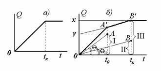

Рис. 2.10. Кинетические кривые накопления осадка в монодисперсной (а) и бидисперсной (б) суспензиях
