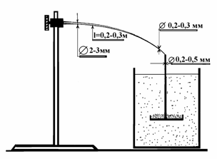

Наиболее простым и чувствительным прибором являются гидростатические микровесы Фигуровского (рис.2.7), изменение деформации коромысла которых во время опыта фиксируется при помощи отсчетного микроскопа или катетометра. Чувствительность прибора зависит от длины и толщины коромысла. Основное достоинство метода – возможность исследования разбавленных суспензий с концентрацией от 0,2 до 0,001 %.

Рис. 2.7. Схема микровесов Фигуровского для определения массы осадка в суспензии
