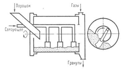

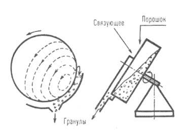

Принцип действия барабанного (рис. 1) и тарельчатого (рис. 2) грануляторов основан на вращении соотв. барабана, установленного горизонтально или под углом 1-3° (частота вращения 5-20 мин -1), и спец. тарели, размещенной под углом 45-55° (частота вращения 5-50 мин-1), внутри к-рых перемещается слой материала. Степень заполнения им аппаратов может изменяться от 10 до 15%. Окатывание в барабанном грануляторе происходит на боковой цилиндрич. пов-сти, в тарельчатом - в осн. на пов-сти днища тарели.
Рис. 1. Барабанный гранулятор.
Рис. 2. Тарельчатый гранулятор (слева показана траектория движения частицы материала при вращении тарели).

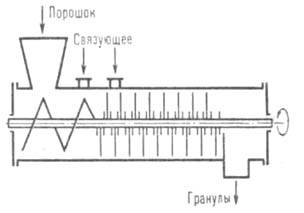

Рис. 3. Скоростной гранулятор.

Для интенсификации окатывания применяют скоростные и вибрац. грануляторы, в к-рых получают более плотные и однородные по размерам гранулы. В скоростном грануляторе (рис. 3) слой материала сильно перемешивается посредством шнека (частота вращения 1000-2500 мин-1)и вала с насаженными на него штырями или пластинами. Корпус вибрац. гранулятора - горизонтальный прямоугольный или трапециевидный короб - крепится спец. пружинами к опорной плите и с помощью вибратора подвергается мех. колебаниям (частота 5-50 Гц, амплитуда 2-5 мм), благодаря к-рым материал хорошо перемешивается и уплотняется.

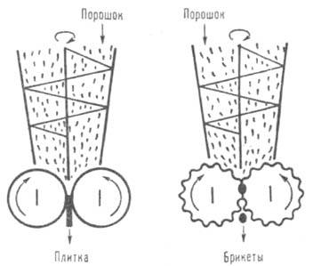

Прессование- получение гранул в форме брикетов, плиток, таблеток путем уплотнения сухих порошков, иногда с послед. дроблением спрессованного материала. Для гранулирования фосфатных шлаков и нек-рых видов удобрений применяют валковые и вальцевые прессы (рис. 5), лек. препаратов и витаминов - таблеточные машины (см. Таблетирование), реактопластов - зубчатые роторные грануляторы, вальцы и спец. экструдеры. Для непрерывной подачи порошка и его предварит. уплотнения используют подпрессовыватель (спиралевидный шнек). Особенность гранулирования на валках и вальцах - выдавливание из порошка в зоне деформации воздуха и его фильтрация сквозь слой поступающего в эту зону материала. В данном случае скорость процесса, определяющая производительность пресса, лимитируется той величиной, при к-рой порошок переходит в зоне деформации во взвешенное состояние.
Рис. 5. Валковый (слева) и вальцевый (справа) прессы для уплотнения порошков.
