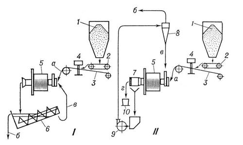

Рис. 3. Схема мокрого измельчения в шаровой мельнице в замкнутом цикле со спиральным классификатором I и с гидроциклоном II: 1 — бункер дроблёной руды; 2 — питатель руды; 3 — конвейер ленточный; 4 — весы конвейерные; 5 — мельница шаровая: 6 — классификатор спиральный; 7 — грохот барабанный; 8 — гидроциклон; 9 — насос песковый; 10 — контейнер (а — дроблёная руда мельче 30 мм; б — измельченная руда — слив мельче 0,2 мм; в — пески, оборотный продукт; г — обломки шаров, куски руды).

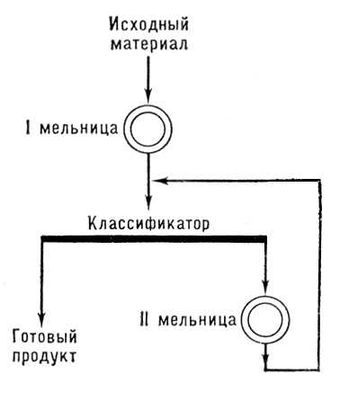

Рис. 2. Схема двухстадийного измельчения.

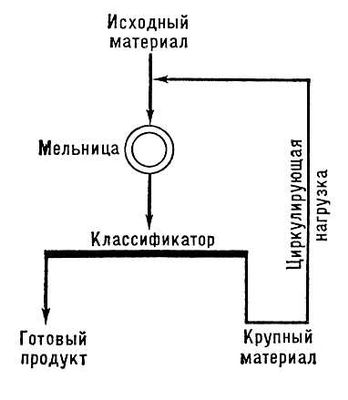

Рис. 1. Схема замкнутого цикла измельчения.
