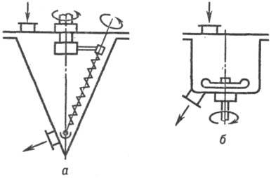

В циркуляционных смесителях происходит замкнутая циркуляция материала по внутр. объему. Наиб. распространены смесители с планетарно-шнековой мешалкой И центробежно-лопастные. В планетарно-шнековых смесителях (рис. 1, а) циркуляция смешиваемого материала осуществляется шнеком, вращающимся вокруг собств. оси и оси аппарата; рабочий объем 1-20 м3, время тсм = 1,01,5 ч. В центробежно-лопастных смесителях (рис. 1,3) рабочий орган вращается с окружной скоростью наружных кромок 10-15 м/с, что обеспечивает мех. псевдоожижение смешиваемого материала; рабочий объем 0,05-0,5 м3 при тсм = 0,15-0,3 ч. Смесители данной группы применяют для смешения сыпучих материалов с малой связностью частиц (красители, пластич. массы, моющие ср-ва, ингредиенты резиновых смесей, минер. удобрения и др.).
Рис. 1. Циркуляц. смесители: а-планетарно-шнековый; б-центробежно-лопастной.

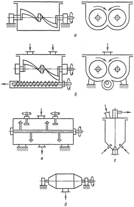

В аппаратах объемного смешения рабочие органы (спирали, лопасти, плужники и т. п.) перемещают материал хаотически по всему рабочему объему. Широкое применение нашли смесители с Z-образными лопастями (рис. 2, а), Z-образными лопастями и разгрузочным шнеком (рис. 2, б), плужный (рис. 2, в), пневматич. сопловой (рис. 2, г), барабанный (рис. 2, д); рабочий объем 0,05-6 м3, тсм = 1-3 ч. Эти смесители используют для смешения сыпучих материалов с повыш. связностью частиц, а также увлажненных (сложные удобрения, кристаллич. порошки, комкующиеся красители, пластич. массы, пылевидные материалы).
Рис. 2. Аппараты объемного смешения: а-с Z-образными лопастями; б-с Z-образными лопастями и разгрузочным шнеком; в-плужный; г-пневматич. сопловой; д- барабанный.

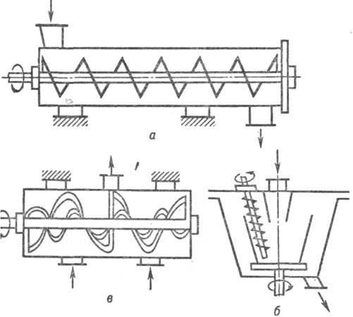

В аппаратах с продольно-радиальным смешением компоненты смеси с помощью рабочего органа (шнек, лента, спираль, наклонные лопатки и др.) перемещаются вдоль оси корпуса аппарата от места загрузки к месту выгрузки. Смесители этой группы обладают хорошей сглаживающей способностью, поэтому их можно комплектовать питателями средней точности. Наиб. распространены двухшнековые (рис. 3, а), центробежные (рис. 3, б) и ленточные (рис. 3, в) смесители.
Рис. 3. Аппараты с продольно-радиальным смешением: а-двухшнековый; б-центробежный; в-ленточный.
