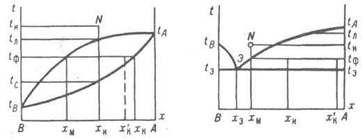

a0=[xк(1-xм)]/[xм(1-xк)]. (1)
На практике, однако, равновесие обычно не достигается, т.к. на степень разделения оказывают влияние скорость кристаллизации, интенсивность перемешивания р-ра или расплава, величина захвата маточной жидкости кристаллами, концентрация смеси и др.
Рис. 1. Диаграмма т-ра состав для бинарных смесей, образующих твердые
р-ры.
Рис. 2. Диаграмма т-ра - состав для эвтектич. смесей.
Поэтому концентрация осн. компонента в образующихся кристаллах х'к всегда (при a0>1) меньше равновесного значения хк, и реальный, или эффективный, коэф. разделения составляет:
aэ=[x'к(1-xм)]/[xм(1-x'к)]. (2)
Если содержание осн. компонента значительно превышает концентрации остальных компонентов (в таких случаях они являются примесями), процесс разделения наз. очисткой, и ур-ние (1) упрощается: a0=хк/хм. При a0>1 примесь концентрируется в кристаллах, при a0<1 - в маточной жидкости. Отношение концентраций примеси в кристаллич. продукте и маточной жидкости наз. коэф. распределения.
Большинство в-в образует между собой т. наз. эвтектич. смеси, компоненты к-рых в твердом состоянии практически взаимно нерастворимы (напр., смесь нафталин - фенантрен). При кристаллизации такой смеси (рис. 2) в виде кристаллов должен выделяться практически чистый компонент А (хк:1). В реальных условиях кристаллы, полученные после отделения от маточного р-ра, имеют концентрацию ниже равновесной (x'к<1), однако осн. компонент м.б. выделен в достаточно чистом виде. Поскольку составы твердой и жидкой фаз в эвтектич. точке Э (tэ - эвтектич. т-ра) равны, разделить смесь состава хэ на чистые компоненты обычной кристаллизацией не удается. Для этого используют кристаллизацию в присут. вспомогат. в-в (см. ниже) или сочетают кристаллизационные методы с иными методами разделения смесей.

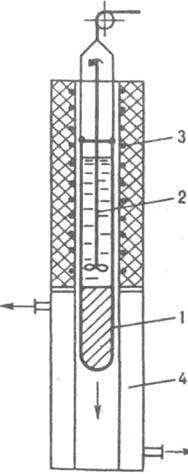

Направленная кристаллизация. Процесс обычно осуществляют в горизонтальных или вертикальных (рис. 3) контейнерах, выполненных из термостойкого стекла, кварца, керамики, фторопласта либо графита. Контейнеры, в к-рые
загружены образцы очищаемого в-ва, медленно движутся из зоны нагревания в зону охлаждения, на границе к-рых происходит кристаллизация. Фронт кристаллизации при интенсивном перемешивании жидкой фазы постепенно перемещается от одного конца расплавленного образца к другому вследствие принудительного (обычно с помощью мех. привода) движения контейнера. При этом примеси, содержащиеся в в-ве, перераспределяются по длине кристаллизующегося образца. Если фронт кристаллизации близок к плоскому, значение aэ можно рассчитать по ур-нию (2). Если параметр aэ не зависит от концентрации примеси и в ходе процесса остается постоянным, изменение состава по длине образца определяется выражением:
xв=xиaэ(1-g)aэ-1, (4) где g-доля закристаллизовавшегося образца.
По окончании кристаллизации часть образца, обогащенную примесями, отделяют, а остальное кол-во переплавляют. С целью увеличения степени очистки процесс иногда многократно повторяют. Осн. достоинства: обеспечение глубокой очистки в-в, возможность очистки как высокоплавких, так и низкоплавких соединений; недостатки: значит. потери в-ва в случае повторения кристаллизации из-за необходимости каждый раз отделять загрязненную часть образца, большая продолжительность процесса, низкая производительность, высокая стоимость разделения. К направленной кристаллизации прибегают, как правило, для получения небольших кол-в в-в высокой чистоты в случае невозможности использования др. кристаллизационных методов (в частности, зонной плавки), напр. при очистке металлов (Tl, Sb) и орг. соединений, а также для выращивания монокристаллов (GaAs, InP, LiF, стильбен).
Рис. 3. Установка для направленной кристаллизации: 1 - контейнер; 2 - мешалка; 3, 4 - секции соотв. нагревания и охлаждения.

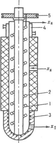

Рис. 7. Колонный шнековый кристаллизатор: 1 - корпус; 2 - шнек; 3, 4 - секции соотв. нагревания и охлаждения; 5 - привод.
В пром. практике для очистки смесей (напр., изомеров дихлорбензола) наиб. распространены комбинир. установки, к-рые состоят из двух-трех охлаждаемых горизонтальных шнековых кристаллизаторов диаметром до 2 м и вертикаль ной очистной колонны с гравитац. перемещением кристаллов. На таких установках расход энергии не превышает 5-10% от энергетич. затрат на ректификац. установках. Макс. пропускной способностью обладают пульсационные аппараты колонного типа, в к-рых с помощью спец. устройства интенсифицируется межфазный массообмeн. Осн. достоинства противоточной кристаллизации по сравнению с др. методами: наиб. эффективность разделения, высокая производительность; недостаток-сложность аппаратурного оформления.
