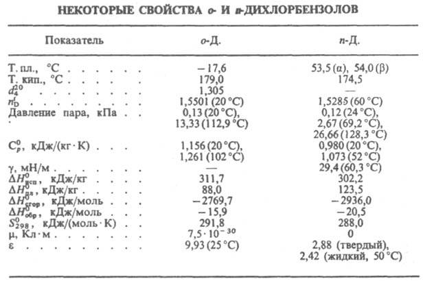

ДИХЛОРБЕНЗОЛЫ С6Н4Сl2, мол.м. 147,01. Наиб. практич. интерес представляют о- и n-дихлорбензолы (соотв. 1,2- и 1,4-дихлорбензолы). о-Дихлорбензол - бесцв. жидкость; n-дихлорбензол - бесцв. кристаллы, существующие в двух модификациях (см. табл.). Раств. в этаноле и диэтиловом эфире, n-дихлорбензол - также в бензоле, хлороформе, CS2; р-римость в воде о-дихлорбензола - 0,013% (20°С), 0,023% (60°С), n-дихлорбензола - 0,007% (20°С), 0,01% (35°С).
