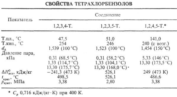

ТЕТРАХЛОРБЕНЗОЛЫ, соед. общей ф-лы С6Н2Сl4, мол. м. 215,9. Различают 1,2,3,4-, 1,2,3,5- и 1,2,4,5-тетрахлорбензол. Все тетрахлорбензолы-бесцв. кристаллы (см. табл.); 1,2,4,5-тетрахлорбензол обладает специфич. неприятным запахом. Не раств. в воде, раств. во многих (особенно горячих) орг. р-рителях. 1,2,4,5-Тетрахлорбензол (12% по массе) и 1,2,3,4-тетрахлорбензол (88%) образуют эвтектич. смесь, т. пл. 35 °С.
