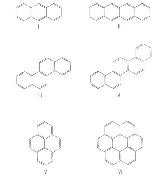

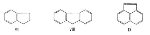

В конденсир. ароматических соединениях два соседних "срощенных" цикла имеют два общих атома. При этом возможны три типа сочленения циклов: линеарное, или линейное, как в антрацене (ф-ла I) и тетрацене (II); ангулярное, или угловое, напр. в фенантрене, хризене (III), пицене (IV); пери-сочленение, отличающееся наличием атомов С, общих для трех циклов, как в пирене (V) и коронене (VI). В случае пери-сочленения общее число1038-7.jpgэлектронов не отвечает правилу Хюккеля (4л + 2) и, следовательно, соответствующие соед. не должны относиться к ароматическим. Однако в них можно выделить отдельные составляющие их моноциклич. ароматические соединения (обычно с шестью1038-8.jpgэлектронами) или рассматривать1038-9.jpg электронные оболочки по периметру полициклич. системы; если они включают 10, 14, 18 и т.д.1038-10.jpgэлектронов, то в соответствии с правилом Хюккеля их относят к ароматическим. Таким же образом можно рассматривать конденсир. ароматические соединения, включающие не только шестичленные циклы, напр. инден (VII), флуорен (VIII), аценафтилен (IX):
Антрацен, тетрацен, хризен, пицен, пирен, коронен, инден, флуорен, аценафтилен

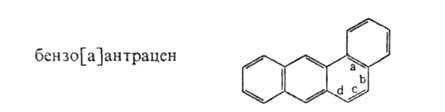

По номенклатуре ИЮПАК и в соответствии с традицией моноциклич. ароматические соединения рассматривают как производные бензола: С6Н5С2Н5-этилбензол, С6Н5С1 - хлорбензол, С6Н5СООН - бензойная к-та, С6Н52С1 - бензолсульфохлорид и т.д.; для нек-рых сохранены тривиальные назв.: толуол, ксилол, мезитилен, кумол, цимол, стирол, анилин, фенол, крезол. Назв. неконденсированных полициклических ароматических соединений строятся по заместительному или соединительному типу, напр. С6Н5СН2С6Н5 - дифенилметан, С6Н5С6Н5 - бифенил, C6H5C6H4C6H5 - тepенил. Многие конденсир. ароматические соединения имеют тривиальные назв., напр. нафталин, антрацен, фенантрен; назв. более сложных систем основаны на этих тривиальных назв. с до.бавлением соответствующей приставки и индекса (в квадратных скобках), указывающего место конденсации, напр.:
Бензо[a]антрацен

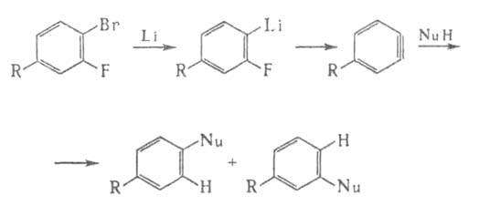

Известны также механизмы "отщепления - присоединения". Напр., при действии металлич. Li или алкиллития, напр. BuLi, на о-дигалогенбензолы или при фотолизе о-диазобензойных к-т образуются нестабильные и весьма реакционноспособные дегидроароматич. соед. (арины). Конечный продукт нуклеоф. замещения ArNu образуется в таких случаях в результате присоединения нуклеофила по тройной связи. В случае несимметричных соед. образуются смеси двух продуктов:

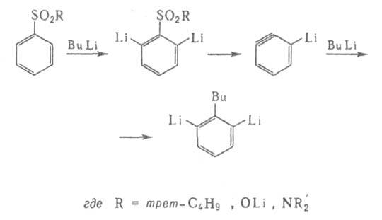

Поляризация тройной связи обеспечивает селективное присоединение нуклеофила к литийаринам, к-рые образуются, напр., при отщеплении сульфинатов Li или производных H2SO3 от 2,6-дилитийсульфонилбензолов:

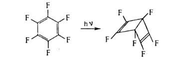

Из р-ций присоединения ароматических соединений наиб. важно каталитич. гидрирование - общий метод синтеза соед. ряда циклогексана. Ароматические соединения присоединяют щелочные металлы; образующиеся продукты, напр. нафтилид натрия1038-21.jpg, представляют собой ионные пары катиона металла и анион-радикала ароматических соединений. При действии донора протонов (обычно воды) они превращ. в дигидроароматич. соединения. Последние прапаративно получают действием на ароматические соединения Li или Na в жидком NH3 в присут. алканола (р-ция Берна). Менее характерно для ароматических соединений циклоприсоединение. Так, термин. [2+ 4]-циклоприсоединение возможно лишь для активир. ароматических соединений, напр. 1,2,4,5-тетраметилбензола (дурола) и нафталина, с использованием активных диенофилов; в случае обычных диено-филов требуется УФ-облучение. Последнее приводит к ди-меризации или изомеризации ароматических соединений, напр.:
