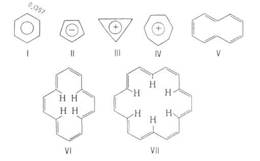

Тенденция бензола и его производных к сохранению структуры сопряженного кольца в разл. превращениях означает повыш. термодинамич. и кинетич. устойчивость этого структурного фрагмента. Стабилизация (понижение электронной энергии) молекулы или иона, обладающих циклич. структурой, достигается при полном заполнении электронами всех связывающих молекулярных1038-23.jpgорбиталей и вакантности несвязывающих и антисвязывающих орбиталей. Выполнение этих условий достигается, когда общее число1038-24.jpg электронов в циклич. полиене равно (4л + 2), где п = = 0,1,2... (правило Хюккеля).
Это правило объясняет устойчивость бензола (ф-ла I) и циклопентадиенильного аниона (II; п = 1). Оно позволило правильно предсказать устойчивость циклопропенильного (III; п = 0) и циклогептатриенильного (IV; п = 1) катионов. Ввиду подобия1038-25.jpgэлектронных оболочек соед. II-IV и бензола они, как и высшие циклич. полиены - [10], [14], [18]аннулены (V-VII), рассматриваются как ароматич. системы.
Бензол, циклопентадиенильный анион, циклопропенильный и циклогептатриенильный катионы, аннулены

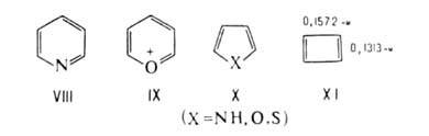

Правило Хюккеля можно экстраполировать на ряд сопряженных гетероциклич. соед. - производные пиридина (VIII) и катиона пирилия (IX), изоэлектронные бензолу, пятичленные гетероциклы типа X (пиррол, фуран, тиофен), изоэлектронные циклопентадиенильному аниону. Эти соединения также относят к ароматич. системам.
Производные пиридина и катиона пирилия
Для производных соединений II-Х и др. более сложных структур, получаемых изоэлектронным замещением метиновых групп в полиенах I-VII, также характерны высокая термодинамич. устойчивость и общая склонность к р-циям замещения в ядре.
Циклич. сопряженные полиены, имеющие в цикле 4n1038-28.jpg электронов (n=1,2...), неустойчивы и легко вступают в р-ции присоединения, т. к. обладают незамкнутой электронной оболочкой с частично заполненными несвязывающими орбиталями. Такие соединения, наиб. типичным примером к-рых служит циклобутадиен (XI), относят кантиароматич. системам.

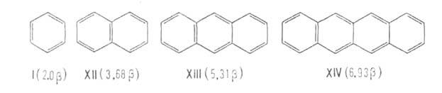

Предложен ряд способов теоретич. оценок ЭР. Они различаются гл. обр. выбором структуры сравнения (т.е. структуры, в к-рой нарушено циклич. сопряжение) с циклич. формой. Обычный подход к вычислению ЭР состоит в сопоставлении1038-31.jpgэлектронных энергий1038-32.jpgциклич. структуры и суммы энергий всех изолированных кратных связей, содержащихся в ней. Однако рассчитываемые т. обр. ЭР, независимо от используемого квантовохим. метода, имеют тенденцию к возрастанию с увеличением размеров1038-33.jpgсистемы. Это нередко противоречит эксперим. данным о св-вах ароматич. системы. Так, ароматичность в ряду полиаценовбензол (I), нафталин (XII), антрацен (XIII), тетрацен (XIV) понижается (напр., возрастает склонность к присоединению, увеличивается альтернирование длин связей), а ЭР (приведены в единицах1038-34.jpg= 75 кДж/моль) растут:
Полиаценовбензол, нафталин, антрацен, тетрацен
Этого недостатка лишены величины ЭР, рассчитываемые путем сравнения1038-36.jpgэлектронных энергий циклич. структуры и аналогичного ациклич. сопряженного полнена (М. Дьюар, 1969). Рассчитанные т. обр. величины принято называть ЭР Дьюара (ЭРД). Напр., ЭРД бензола (1,013) вычисляется при сопоставлении его1038-37.jpg с1038-38.jpg 1,3,5-гексатриена, а ЭРД циклобутадиена1038-39.jpg-сопоставлением его1038-40.jpg= =1038-41.jpg с1038-42.jpg 1,3-бутадиена.

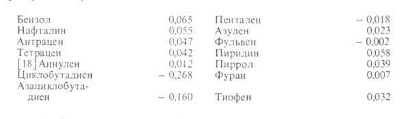

Соединения с положит. значениями ЭРД относят к ароматическим, с отрицательными-к антиароматическим, а со значениями ЭРД, близкими к нулю, - к неароматическим. Хотя значения ЭРД варьируют в зависимости от приближений квантовохим. метода расчета, относит. порядок их практически не зависит от выбора метода. Ниже приведены ЭРД в расчете на один1038-43.jpgэлектрон (ЭРД/е; в единицах1038-44.jpg), вычисленные по модифициров. методу молекулярных орбиталей Хюккеля:
Наиб. ЭРД/е, то есть наиб. ароматичностью, обладает бензол. Понижение ЭРД/е отражает понижение ароматич. св-в. Приведенные данные хорошо согласуются со сложившимися представлениями о проявлениях ароматичности.

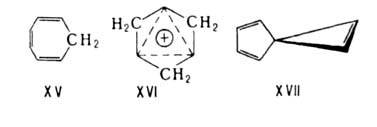

Повыш. устойчивость гомосопряженных систем (относительно др. изомерных форм), в к-рых число1038-49.jpgэлектронов равно (4n + 2), привела к выработке понятия гомоароматичности. Представителями гомоароматич. систем служат, напр., 1,3,5-циклогептатриен (гомобензол; XV) и трис-гомоциклопропенильный катион (XVI).
К спироароматич. системам принадлежат ненасыщ. спирановые структуры, в к-рых перекрывание двух ортогональных систем1038-51.jpgорбиталей приводит к стабилизирующему эффекту. Последний достигается, когда число1038-52.jpg электронов в обоих циклах равно (4п + 2), напр. в [4,2]спирарене (XVII).

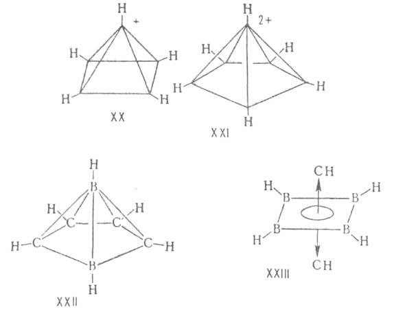

Примеры структур с трехмерной ароматичностью-углеводородные катионы (СН)5+ (ф-ла XX), (СН)62+ (XXIX производные к-рых известны, нидо- и клозокарбораны (XXII и ХХIII),1038-54.jpgкомплексы типа железа карбонилов и др. (см. Карбонилы металлов), сэндвичевые структуры типа ферроцена, металлоорг. кластеры-производные переходных металлов. Во всех этих структурах реализуется замкнутая оболочка валентных электронов, заполняющих только связывающие молекулярные орбитали. Для разл. типов каркасных структур, напр. пирамидальных, сэндвичевых, бипирамидальных, разработаны специфич. правила электронного счета, определяющие их устойчивость, т.е. ароматичность.
