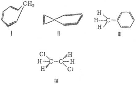

СОПРЯЖЕНИЕ СВЯЗЕЙ (конъюгация связей), чередование простых и кратных связей в структурной ф-ле соед. (напр., в 1,3-бутадиене СН2=СН—СН=СН2). В широком смысле понятие сопряжения связей охватывает также гомосопряжение (в альтернирующую последовательность простых и двойных связей включается один или большее число sp3-гибридизованных атомов, напр. соед. ф-лы I), спиросопряжение (в ненасыщ. спирановых структурах, напр. II), сверхсопряжение (гиперконъюгация)-сопряжение кратных (или группы простых) связей с группой s-связей одного атомного центра; III, IV.

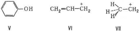

Расширение толкования сопряжения связей связано также с представлениями о сопряжении не только неск. связей, но и кратных (или простых) связей с любым атомным центром-как обладающим одним электроном или неподеленной электронной парой (С-, О, NR2 и др., напр. V), так и центром с вакантной орбиталью (С+ , В, А1 и др., напр. VI и VII). Структурная единица, содержащая сопряженные связи, наз. сопряженной системой.
