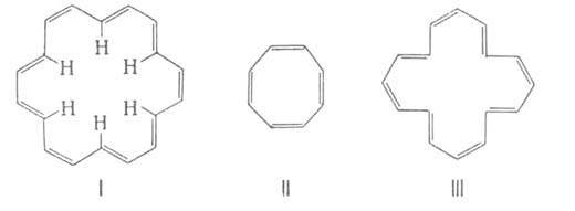

Если в моноциклич. аннуленах т - нечетное число, кол-во1032-6.jpgэлектронов в единой сопряженной системе молекулы составляет 4и + 2 (т - ноль или целое положит. число) и молекула плоская, то, согласно правилу Хюккеля, она обладает арома-тич. характером, как, напр., бензол. [10]аннулен и [14]аннулен неплоские. [18] аннулен (ф-ла I) имеет почти плоскую молекулу, обладает повыш. устойчивостью и для него известны нек-рые р-ции электроф. замещения, характерные для бензола. Если т - четное число, то кол-во1032-8.jpgэлектронов равно 4п, и, имея плоскую молекулу, соед. может проявлять антиароматич. св-ва, т.е. обладать в осн. состоянии повыш. энергией по сравнению с энергией, рассчитанной или найденной для модельной системы. К таким аннуленам относится крайне неустойчивый циклобутадиен, содержащий делокализованную систему двойных связей. Циклооктатетраен (II) и [16]аннулен (III) из-за неплоских молекул не обладают антиароматичностью и ведут себя как обычные полиолефины.

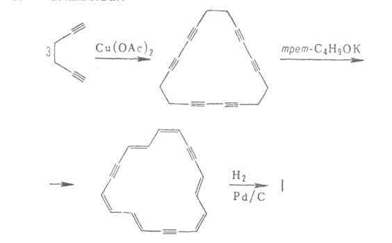

1. Окислит. сочетание терминальных диацетиленов с послед. изомеризацией и гидрированием тройных связей (метод Зондхаймера):

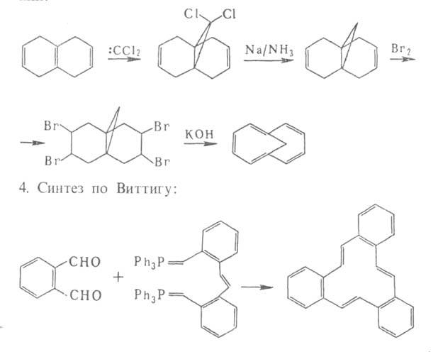

3. Синтез мостиковых [10]аннулена и [14]аннулена из конденсиров. углеводородов путем расширения 6-членного цикла до 7-членного в результате присоединения карбена по связи С=С, общей для двух циклов, и рядом послед. превращений:
