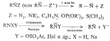

Известны 2 осн. метода генерирования нитренов: термич. или фотохим. разложение азидов и нек-рых других соед.; a-эли-минирование при действии оснований на О-арилсульфонил-гидроксиламины (можно использовать и др. производные):
Для генерирования арил- и аминонитренов применяют также частичное восстановление нитро- и нитрозосоед. (чаще всего под действием R'3P), напр.:

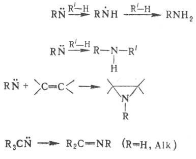

На хим. св-ва нитренов влияет их электронное состояние. Наиб. важные р-ции нитренов: отщепление атома водорода от др. субстратов с превращ. в амины (характерно для триплетных нитренов), внедрение по связи С—Н (характерно для синглетных нитренов), присоединение по кратным связям (для синглетных нитренов р-ция стереоспецифична), перегруппировки (напр., изомеризация в имины):
