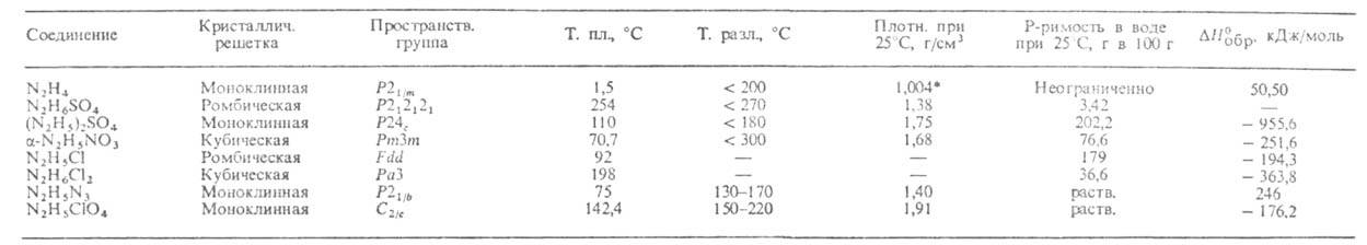

Известно большое число солей, отвечающих обеим ионным формам гидразония, св-ва Наиб. важных из них приведены в таблице.
СВОЙСТВА ГИДРАЗИНА И СОЛЕЙ ГИДРАЗОНИЯ
Гидразин и соли гидразония
* Плотн. твердого 1,146 г/см3.

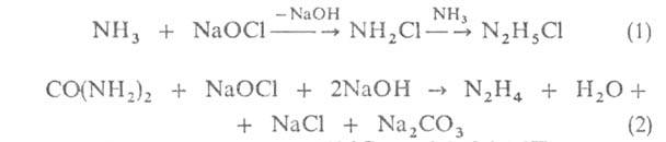

При алкилировании или арилировании гидразина образуются алкил- и арилгидразины, при р-ции с карбонильными соед.— гидразоны и азины (см. Гидразина замещенные органические). Примеры неорг. производных гидразина, образующихся при замещении атомов Н,-гидразинсерная к-та N2H3SO3H, тетрафторгидразин N2F4. При действии амидов, гидридов или своб. металлов на безводный гидразин образуются весьма взрывоопасные гидразиды, напр. NaHNNH2, используемые как реагенты в орг. синтезе. Будучи донором электронных пар, гидразин может образовывать молекулярные комплексы с к-тами Льюиса (L) типа N2H4*L и N2H4*2L. Наиб. важные из них - кристаллич. гидразинборан N2H4*BH3 (1108-2.jpg —43 кДж/моль) и гидразинбисборан N2H4*2BH3 (1108-3.jpg - 127 кДж/моль). Оба соед., по зарубежным данным,-энергоемкое ракетное горючее. Гидразин получают окислением NH3 или CO(NH2)2 гипохлоритом Na:
Р-цию (1) проводят при 160°С и 2,5-3,0 МПа, р-цию (2)-при т-ре выше 100oС и нормальном давлении для предупреждения побочной р-ции: 2NH2C1 + N2H4 -> N2 + 2NH4C1 в смесь добавляют, напр., глицерин или желатину. Полученную смесь растворяют в 50%-ной H2SO4 и получают 2-3%-ные р-ры сульфата гидразина, к-рые затем обрабатывают NH3 и концентрируют (до содержания гидразина 60%) дистилляцией при нормальном давлении или в вакууме; 70-90%-ный гидразин получают, напр., экстрактивной дистилляцией с анилином, 1,2,6-гексатринитрилом, безводный гидразин-обработкой гидразингидрата твердым NaOH с послед. перегонкой над NaOH, вымораживанием конц. водного р-ра гидразина, пиролизом цианурата N2H4*3HCNO при 147°С. Гидразин можно также получить р-цией элементного хлора с NH3 при — 30°С, илазмохимическим или радиохимическим разложением NH3.
