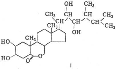

Прир. регуляторы роста -фитогормоны, образуются в самих растениях в небольших кол-вах и необходимы для их жизнедеятельности. К ним относятся ауксины, гибберел-лины, иитокинты, брассиностероиды (напр., брассинолид ф-лы I), стимулирующие рост и развитие растений (напр., биосинтез РНК, ДНК, белков и т.п., рост и деление клеток); абсиизовая кислота и эндогенный этилен - ингибиторы этих процессов, способствующие созреванию, увяданию и переходу в состояние покоя.

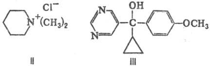

Синтетические регуляторы роста растений антигиббереллинового действия широко применяют как ретарданты-в-ва, замедляющие рост растений в высоту и при этом укрепляющие стебли, что особенно важно для предотвращения полегания зерновых культур в условиях переувлажнения. Важнейший из них-хлормекват-хлорид (хлорхолинхлорид) [С1СН2СН2N(СН3)3]+Сl- используют для обработки посевов пшеницы. На посевах хлопчатника и зерновых применяют мепикватхлорид (II), при выращивании цветов и в садоводстве для получения более компактных растений и улучшения качества плодов - анцимидол (III) и даминозид HOOCCH2CH2CONHN(CH3)2.

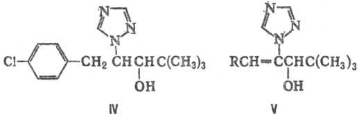

На посевах ячменя и ржи в качестве ретарданта используют в-ва из группы продуцентов этилена-этефон С1СН2СН2Р(О)(ОН)2 и его соли. Важное применение эте-фона-повышение содержания латекса у гевеи. Этефон используют также для ускорения и синхронизации раскрытия коробочек хлопчатника, созревания плодов (напр., яблони, вишни). В качестве ретардантов перспективны нек-рые производные 1,2,4-триазола, напр. паклобутразол (IV), уни-коназол (V, R = 4-хлорфенил) - рекомендованы для предотвращения полегания риса (норма расхода 12 г/га), триа-пентенол (V, R = циклогексил)- рапса масличного и риса (300-750 г/га).
