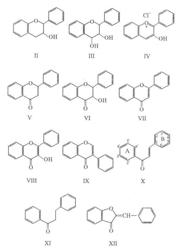

В зависимости от степени окисления центрального трехуглеродного фрагмента (атомы C2, C3 и C4) флавоноиды подразделяют на производные флавана (ф-ла I), флаван-3-ола (II, катехины), фла- ван-3,4-диола (III), З-гидрокси-2-фе-нилхромелийхлорида (IV; антоцианидины), флаванона (V), флаванонола (дигидрофлавона; VI), флавона (VII.), флавонола (VIII), изофлавона (IX). К флавоноидам в широком смысле слова относят также соед., химически и биосинтетически связанные с ними: производные халкона (X), дигидрохалкона (XI) и аурона (XTI).

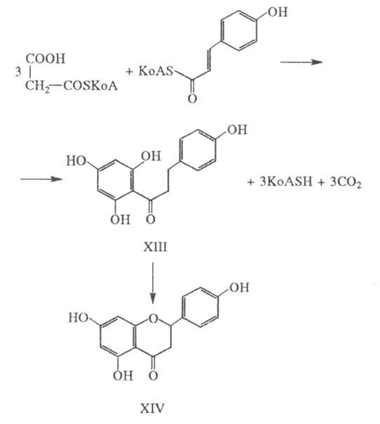

Общий предшественник всех флавоноидов- 4, 2', 4', б'-тетрагидрок-сихалкон (ХШ), образующийся в результате катализируемой ферментом халкон-синтазой конденсации малонил-кофер-мента А и n-кумарил-кофермента А, далеким предшественником к-рого является шикимовая к-та (ф-лу к-ты см. в ст. Обмен веществ), далее тетрагидроксихалкон под действием халкон-изомеразы превращается в 5, 7, 4'-тригидроксифлава-нон (нарингенин, XIV), из к-рого также ферментативным путем далее образуется большинство флавоноидов:
