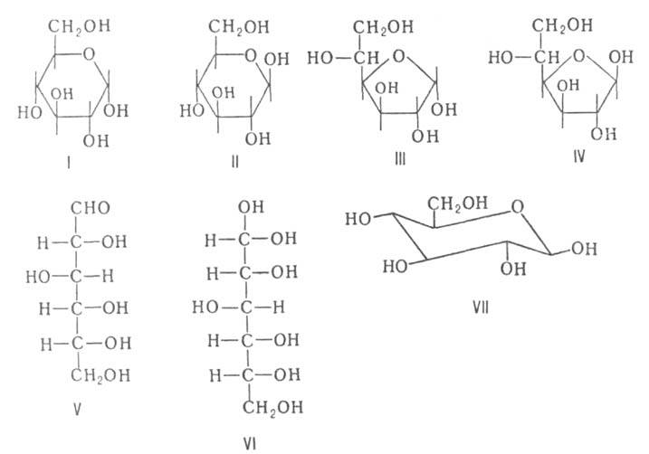

В природе встречается только D-глюкоза, к-рая выделена в виде двух аномеров:1116-41.jpg и1116-42.jpgглюкопиранозы (соотв. ф-лы I и II). Первая кристаллизуется из воды в виде моногидрата с т. пл. 83°С; для безводной формы т. пл. 146°С,1116-43.jpg + 112,2° (вода).1116-44.jpgАномер кристаллизуется из пиридина или нек-рых др. р-рителей; его т. пл. 148-150°С,1116-45.jpg +18,9° (вода). В водном р-ре устанавливается динамич. равновесие между неск. таутомерами:1116-46.jpg и1116-47.jpgформами D-глюкофуранозы (ф-лы соотв. III и IV) и D-глюкопиранозы, открытой альдегидной (V) и ее гидратной формой (VI). Содержание1116-48.jpg и1116-49.jpgглюкопираноз составляет соотв. ок. 64 и 36%, др. таутомеров - менее 1%. Равновесное1116-50.jpg +52,7°. Самый устойчивый таутомер-1116-51.jpg-глюкопираноза в конформации кресла (ф-ла VII).
