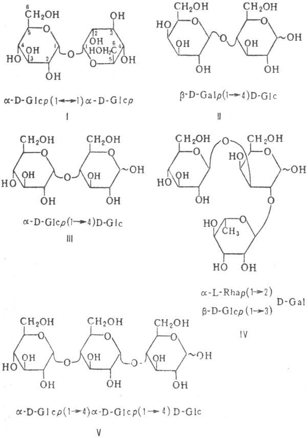

Строгая номенклатура олигосахаридов весьма громоздка. Название олигосахарида образуется по типу О-замещенных производных моносаха-ридов, исходя из названия восстанавливающего звена с указанием всех имеющихся заместителей; для невосстанавливающих олигосахаридов номенклатура аналогична номенклатуре гликози-дов. В названиях линейных олигосахаридов часто применяется последовательное перечисление моносахаридных остатков с указанием типа связи между ними. Весьма употребительны тривиальные названия олигосахаридов, обычно связанные с источником получения в-ва, и способы сокращенной записи структур, в к-рых моносахаридные остатки обозначаются тремя буквами, абс. конфигурации - буквами D или L, размер цикла - буквами f (фураноза) или р (пираноза), конфигурации гликозидных центров-буквами 3512-23.jpg или 3512-24.jpg; цифры в скобках обозначают положения гидроксильных групп, участвующих в межмоно-мерной связи; направление гликозидной связи указывается стрелкой (знак ~ обозначает, что моносахарид может иметь 3512-25.jpg - или 3512-26.jpg-конфигурацию). Примеры олигосахаридов: невосстанавливающий дисахарид 3512-27.jpg-трегалоза (3512-28.jpg-D-глюкопиранозил-3512-29.jpg-D-глюкопиранозид; ф-ла Г), восстанавливающие дисахариды лактоза (4-О-3512-30.jpg-D-галактопиранозил-D-глюкоза; II) и мальтоза, или солодовый сахар (4-О-3512-31.jpg-D-глюкопиранозил-D-глюкоза; III), разветвленный гетеротрисахарид солатриоза (2-О-3512-32.jpg-L-рамнопиранозил-3-О-3512-33.jpg-D-глюкопиранозил-D-га-лактоза; IV), линейный гомотрисахарид мальтотриоза [О-3512-34.jpg-D-глюкопиранозил-(1 3512-35.jpg4)-О-3512-36.jpg-D-глюкопиранозил-(13512-37.jpg 3512-38.jpg 4)-D-глюкоза; V].

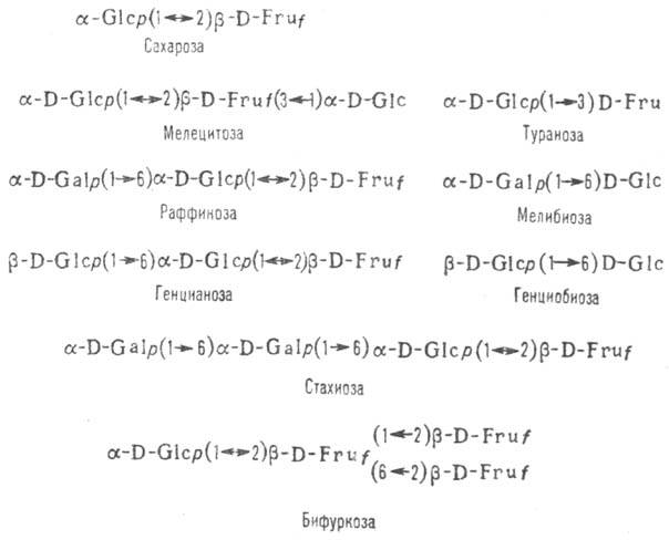

Главным источником получения разнообразных олигосахаридов служат р-ции частичного (химического или ферментативного) расщепления прир. полисахаридов, гликолипидов и гликопро-теинов. Однако существует неск. групп олигосахаридов, встречающихся в природе в своб. состоянии. Группа сахарозы широко представлена в растениях, где выполняет роль легкомобили-зуемого энергетич. резерва. Кроме сахарозы в эту группу входят олигосахариды, образовавшиеся путем гликозилирования молекулы сахарозы остатками D-фруктозы (Fru), D-глюкозы (Glc) или D-галактозы (Gal), а также в результате последующего частичного гидролиза этих высших олигосахаридов:

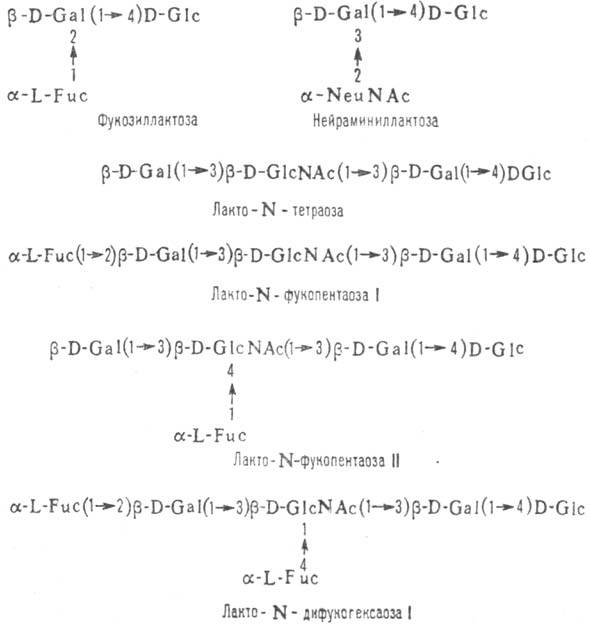

Олигосахариды группы лактозы содержатся в молоке млекопитающих; известно неск. десятков олигосахаридов этой группы, к-рые представляют собой продукты гликозилирования молекулы лактозы остатками L-фукозы (Fuc), N-ацетил-D-глюкозамина (GlcNAc), D-галактозы, N-ацетилнейраминовой к-ты (NeuNAc; все сахара в пиранозной форме), напр.:
Обращает на себя внимание сходство этих олигосахаридов с углеводными цепями гликолипидов и гликопротеинов животных тканей. Одна из ф-ций олигосахаридов группы лактозы - формирование бактериальной флоры в кишечнике новорожденных, необходимой для нормального пищеварения.
