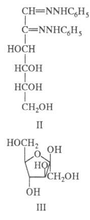

Фруктоза дает общие р-ции на кетозы, проявляет восстанавливающие св-ва, образует ряд характерных производных благодаря карбонильной группе, в частности фенилозазон (II), идентичный фенилозазонам глюкозы и маннозы. При восстановлении карбонильной группы фруктозы образуются сорбит и ман-нит. Фруктоза не устойчива в щелочах и к-тах и может полностью разрушаться в условиях кислотного гидролиза полисахаридов или гликозидов (напр., при нагр. с 2 н. H2SO4 при 100 0C в течение неск. ч), при к-ром обычные альдозы не подвергаются деструкции.
Фруктоза содержится в живых организмах как в своб. виде, так и в виде эфиров фосфорной к-ты. Остатки фруктозы в виде b-D-фрукто-фуранозы (III) входят в состав многих растит. олигосахаридов (сахароза, раффиноза, стахиоза и др.) и полисахаридов (растит, фруктаны - инулин, флеин и др., бактериальные - леван). В свобод. виде фруктоза содержится во мн. фруктах, плодах, пчелином меде (до 50%). Для получения фруктозы осуществляют гидролиз фруктанов (напр., инулина) или сахарозы с помощью разб. к-т, или ферментов с послед. осаждением фруктозы из водного р-ра в виде нераств. комплекса с Ca(OH)2.
