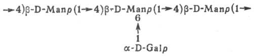

Галактоманнан; a-D-галактопирано-b-D-маннопиранан (Manp и Galp- соотв. остатки маннозы и галактозы в пиранозной форме)

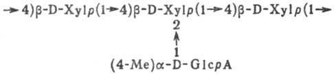

4-О-Метилглюкуроноксилан; (4-О-метил)-a-D-глюкопиран-уроно-b-D-ксилопиранан (Xylp и GlcpA-соотв. остатки ксилозы и глюкуроновой к-ты в пиранозной форме, Me = СН3)

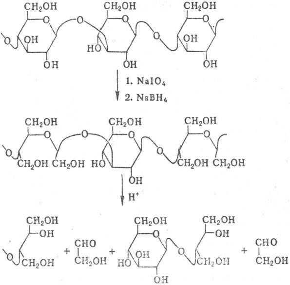

Своеобразный способ фрагментации молекул полисахаридов-расщепление по Смиту, включающее периодатное окисление, восстановление полученного полиальдегида в полиол действием NaBH4 и мягкий кислотный гидролиз, разрушающий ацетальные группировки (но не гликозидные связи моносахаридов, не затронутых периодатным окислением). Метод Смита часто позволяет получить фрагменты молекул полисахаридов, недоступные при обычном кислотном или ферментативном гидролизе (стадия образования полиальдегидов не показана):

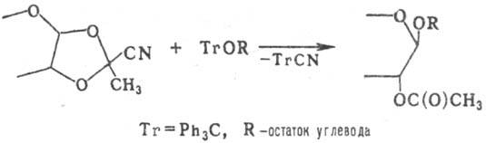

Примером Такой р-ции служит взаимод. цианоэтилидено-вых производных углеводов с тритиловыми эфирами Сахаров, приводящее к 1,2-транс-гликозидам:
Поскольку обе группировки (тритиловую и цианоэтилидено-вую) можно ввести в одну молекулу моно- или олигосахари-да, поликонденсация такого производного приводит к полисахаридам заданного строения. Этим путем были синтезированы полисахариды, содержащие ди-, три- и тетрасахаридные повторяющиеся звенья, в т.ч. идентичные природным полисахаридам бактериального происхождения.
