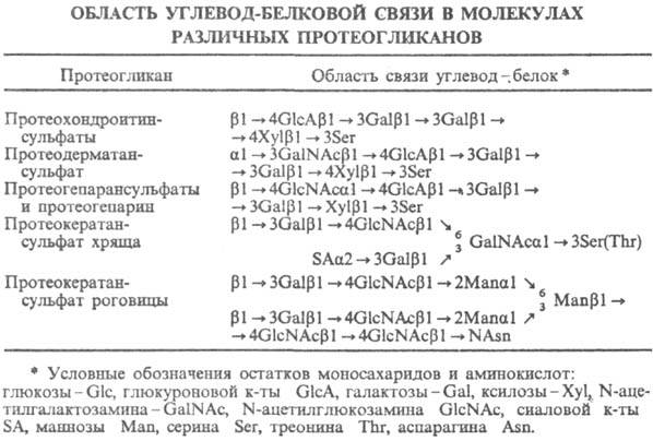

В молекулах всех протеогликанов, кроме протеокератансульфата, углеводные цепи присоединены к гидроксильным группам остатков L-серина полипептидной цепи через спсцифич. олигоса-харидную группировку, не встречающуюся в др. углевод-белковых соед. (см. табл.). Напротив, протеокератан-сульфаты сходны в этом отношении с гликопротеинами, поскольку их углеводные цепи являются продолжением либо N-связанных олигосахаридных фрагментов гликопротеинов (протеокератансульфат роговицы), либо О-связан-ных олигосахаридных цепей муцинового типа (протеокератансульфат хряща).

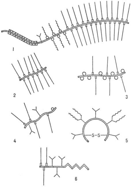

Схематич изображение структур протеогликанов: 1 протеогликан хряща, 2 протеогепарин; 3 протеодерматансульфат с олигосахаридами муцинового типа, 4 протеохондроитинсульфат или протеодерматансульфат небольшой мол. массы, 5 протеокератансульфат роговицы; 6 - протеогепарансульфат клеточной пов-сти. условные обозначения: = пептидная цепь,4023-19.jpgгидрофобный участок полипептидной цепи,4023-20.jpgучасток связывания с гиалуронатом, 4023-21.jpgN-
