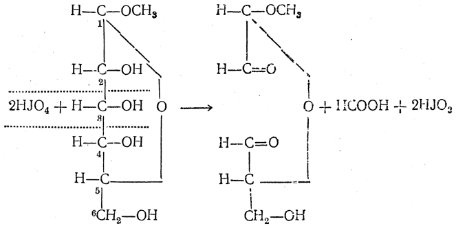

Окисление гликозида с шестичленным кольцом (пиранозида) идет по схеме
Как видно из этой схемы, группировки у второго к четвертого углеродных атомов превращаются в альдегидные группы, но не отщепляются, так как у каждой из них один из соседних углеродных атомов не имеет гидроксила. Группировка третьего углеродного атома дает одну молекулу муравьиной кислоты.

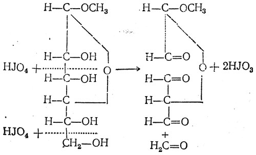

Окисление гликозида с пятичленным кольцом (фуракозида) идет по схеме
т. е. в этом случае расходуются также две молекулы иодной кислоты, но не образуется муравьиной кислоты, а получается одна молекула формальдегида.
