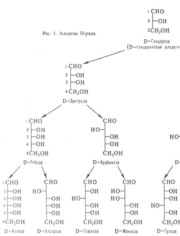

По числу атомов С различают низшие моносахариды (триозы и тетрозы; содержат в цепи соотв. 3 и 4 атома С), обычные (пентозы и гексозы) и высшие (гептозы, октозы, нонозы). Углеродные атомы в молекулах моносахаридов нумеруют таким образом, чтобы атом С карбонильной группы имел наим. номер (рис. 1 и 2).
Альдозы D-ряда
Альдозы D-ряда
2-кеторзы D-ряда

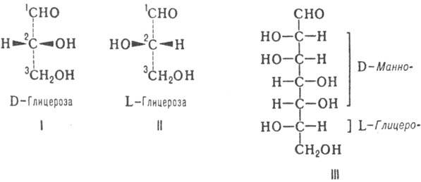

Инголда - Прелога; ф-лы I и II). Другие моносахариды имеют неск. асим. атомов С; их рассматривают как производные D- или L-глицеринового альдегида и относят к D- или L-ряду (абс. конфигурация моносахаридов) в соответствии с конфигурацией предпоследнего (п — 1) атома С.
Глицерозы
Различия между изомерными моносахаридами в каждом ряду обусловлены относит. конфигурацией остальных асим. центров; каждой относит. конфигурации в альдотетрозах, альдопен-тозах и альдогексозах соответствует тривиальное назв. мо-носахарида (рис. 1). Для обозначения конфигураций высших Сахаров используют префиксы, образованные из таких назв. (напр., L-глицеро-D-манно-гептоза; III). Стереохим. взаимоотношения между моносахаридами хорошо иллюстрируются проекционными Фишера формулами, в к-рых группа ОН располагается справа от вертикальной черты, обозначающей углеродную цепь, если соответствующий асим. центр имеет D-конфигу-рацию, и слева, если он имеет L-конфигурацию. Каждому представителю D-ряда соответствует его оптич. антипод, относящийся к L-ряду, в к-ром все асим. центры имеют противоположную конфигурацию. Общее число изомерных альдоз равно 2n, где п-число асим. атомов С в молекуле.

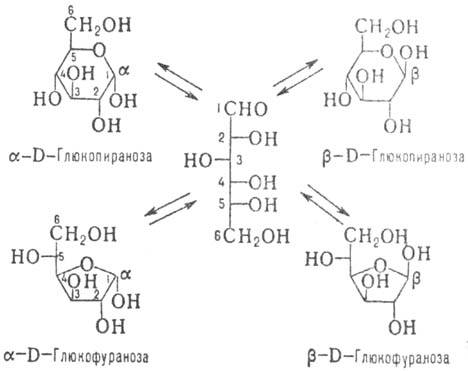

В р-ре каждый моносахарид находится в виде смеси таутомеров (напр., рис. 3), соотношение между к-рыми в состоянии равновесия определяется их термодинамич. устойчивостью; в большинстве случаев преобладают пиранозные формы, а ациклические присутствуют в следовых кол-вах. Напротив, моносахариды в кристаллич. состоянии представлены одной из тауто-мерных форм. Растворение кристаллов сопровождается таутомерными превращ., за протеканием к-рых можно следить по изменению во времени величины оптич. вращения (это явление наз. мутаротацией).
Таутомерное равновесие D-глюкозы
Рис. 3. Таутомерное равновесие D-глюкозы.
Фуранозные формы моносахаридов термодинамически менее выгодны, чем пиранозные, поскольку в практически плоском пятичленном цикле заместители вынуждены находиться в нестабильной заслоненной конформации. Напротив, шести-членные циклы имеют кресловидную форму, в к-рой заместители при соседних атомах С занимают более выгодные положения, соответствующие скошенной конформации. Существуют два типа кресловидной конформации пираноз-1С4 и 4C1 (цифры в верх. и ниж. индексах показывают номера атомов С, находящихся соотв. в верх. и ниж. положениях кресла). Более устойчивым является кресло с наим. числом объемистых аксиальных группировок. Поэтому для большинства альдогексоз D-ряда предпочтительным является кресло 4C1 с экваториальной группой СН2ОН и только для D-идозы в равновесии преобладает конформация 1С4 (влияние накопления аксильных групп ОН):

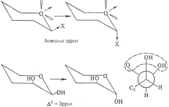

На относит. устойчивость a- и b-форм кроме пространств. факторов влияют диполь-дипольные взаимод.-аномерный эффект, в результате к-рого заместитель при аномерном атоме стремится занять аксиальное положение (особенно в малополярных р-рителях), и дельта2-эффект, заключающийся в повыш. нестабильности конформера с экваториальным заместителем у аномерного атома при наличии аксиального гидроксила в положении 2 (вследствие взаимного отталкивания атомов О; см. ф-лу Ньюмена):
Аномерный эффект
Кроме того, на относит. устойчивость a- и b-форм влияют водородные связи, к-рые могут играть стабилизирующую роль в относительно малополярных р-рителях, и нек-рые др. факторы.

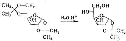

Ацетали устойчивы в щелочных и нейтральных средах; в присут. к-т гидролизуются, причем в ряде случаев возможно избират. удаление одной из двух присутствующих группировок, напр.:

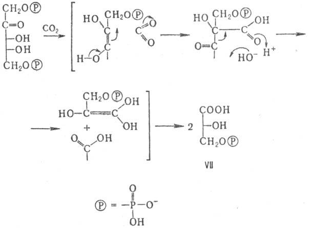

Образование моносахаридов в растениях связано с ассимиляцией ими СО2 и происходит в результате фотосинтеза. Молекула СО2 присоединяется к 1,5-дифосфату D-рибулозы в хлоро-пластах с участием фермента рибулозодифосфат-карбокси-лазы, а образующаяся в результате 3-фосфо-D-глицериновая к-та (ф-ла VII) путем дальнейшего восстановления и конденсаций дает D-глюкозу (см. Глюконеогенeз)или D-фруктозу; при этом регенерируется молекула рибулозодифосфата (цикл Кальвина):

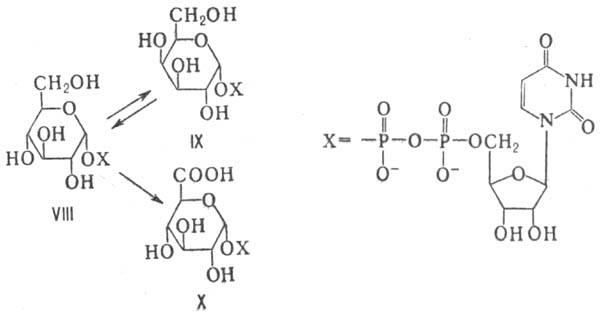

Распад гексоз, окислительный или анаэробный (гликолиз), служит источником энергии для большинства растит. и животных клеток; ферментативные трансформации гексоз приводят к получению др. природных моносахаридов, а при более глубоких превращ. в обмене веществ из них образуются аминокислоты, липиды и др. орг. соединения. В многочисл. р-ции окисления, гликозилирования, восстановления и эпи-меризации под действием соответствующих ферментов моносахариды вступают в виде нуклеозиддифосфатсахаров (НДФС). Так, напр., из уридиндифосфат-D-глюкозы (VIII) могут образовываться уридиндифосфат-D-галактоза (IX) и уридиндифос-фат-D-глюкуроновая к-та (X):
НДФС служат в живых клетках для построения гли-козидной связи; причем в зависимости от природы фермента, катализирующего гликозилирование, эта р-ция может сопровождаться как сохранением, так и обращением конфигурации аномерного атома С.

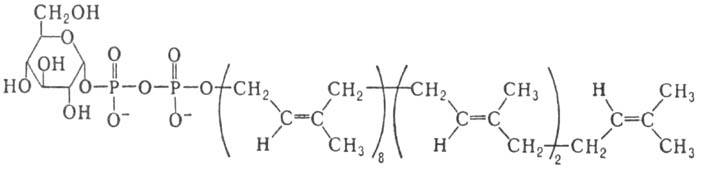

В биосинтезе углеводсодержащих биополимеров с участием мембранных ферментов в качестве доноров гликозиль-ных остатков выступают др. активированные производные моносахаридов, наделенные липофильными св-вами-полипренилмоно-или полилренолдифосфатсахара; напр., бактопренол-11-ди-фосфатглюкоза (XI)
3028-1.jpg XI
