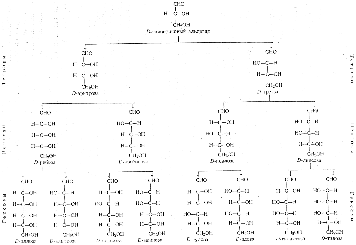

D-Глицериновый альдегид и альдозы D-ряда с 4, 5 и 6 атомами углерода

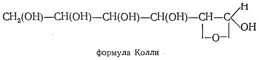

Впервые циклическую полуацетальную формулу глюкозы предложил А. А. Колли (1870). Он объяснил отсутствие некоторых альдегидных реакций у глюкозы наличием трехчленного этиленоксидного (α-окисного) цикла:

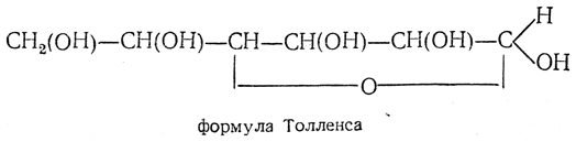

Позже Толленс (1883) предложил аналогичную полуацетальную формулу глюкозы, но с пятичленным (γ-окисным) бутиленоксидным кольцом:

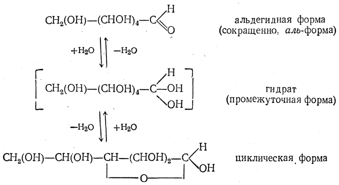

После того как были в основном отчетливо развиты представления о таутомерии и таутомерных превращениях, было сделано предположение (Скрауп, 1889), что глюкоза в раство-
pax существует в двух таутомерных формах — альдегидной и циклической:
