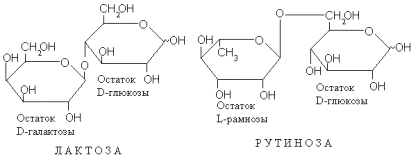

Моносахариды – полифункциональные соединения. Многие их реакции обусловлены, как мы видели, преимущественно карбонильной группой. В других же они выступают прежде всего как спирты. В качестве спиртов они могут служить агликонной составляющей гликозидов. Так, возникают дисахариды, в которых два моносахаридных остатка соединенных гликозидной связью, причем один из них является гликозильным остатком, а другой – агликоном. Так, например, в молочном сахарелактозе – остаток D-галактозы составляет гликозильную часть молекулы, а остаток D-глюкозы служит агликоном. В другом дисахариде – рутинозе – роль гликозильного остатка и агликона выполняют соответственно остатки L-рамнозы и D-глюкозы (см. с. 23).

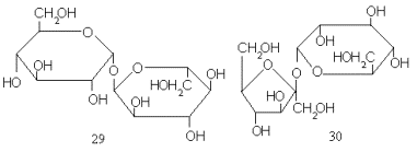

А эти остатки, как мы видим, могут иметь четыре различные структуры для каждого моносахарида. Но и это еще не исчерпывает разнообразия дисахаридных структур, так как и полуацетальный гидроксил может служить местом присоединения гликозильного остатка. Примером таких дисахаридов – их называют невосстанавливающими, так как в отличие от остальных дисахаридов и от моносахаридов, они не восстанавливают реагенты типа фелинговой жидкости или аммиачного раствора окиси серебра – может служить трегалоза (29). В таком дисахариде любой из двух моносахаридных остатков можно произвольно считать либо гликозильным, либо агликоном. Другой пример невосстанавливающего дисахарида – сахароза (или тростниковый сахар) (30), построенная из остатков D-глюкозы и D-фруктозы.

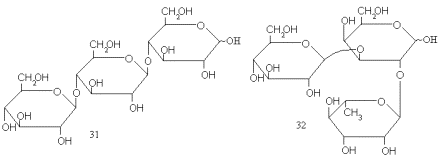

По той же схеме, по которой строятся дисахариды, можно связать цепочку из трех моносахаридных остатков. Такие соединения называются трисахаридами. Их примерами могут служить целлотриоза (31) и солатриоза (32). Первая построена из трех остатков D-глюкозы, вторая – из остатков L-рамнозы, D-глюкозы и D-галактозы.
При переходе к трисахаридам обнаруживаются две качественно новые особенности компоновки структур: во-первых, в соединениях типа целлотриозы, центральный моносахаридный блок выступает одновременно и в роли агликона, и в роли гликозильного остатка; во-вторых, два гликозильных остатка могут быть присоединены к одному и тому же моносахаридному остатку (который таким образом оказывается, так сказать, дважды агликоном). В цепи моносахаридных остатков появляется разветвление. Такие трисахариды называются разветвленными, а остаток, к которому присоединены два гликозильных остатка(«дважды агликон»), называют точкой ветвлений. Так, солатриоза (32) – разветвленный трисахарид, точкой ветвления в котором служит остаток D-галактозы.
