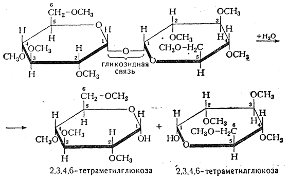

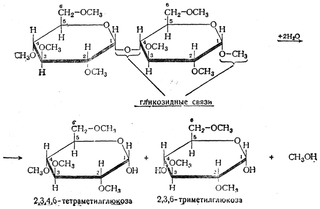

Сущность метода метилирования заключается в следующем. Действием на дисахарид иодистого метила или диметилсульфата (в щелочной среде) атомы водорода всех гидроксильных групп замещают на метальные группы. При метилировании дисахаридов, построенных, например, из гексоз, образуются октаметилзамещенные дисахариды. После метилирования проводят осторожный кислотный гидролиз, в результате которого метилированный дисахарид расщепляется на метилированные моносахариды. Изучение строения метилированных моносахаридов, в частности определение расположения свободных гидроксилов, дает возможность заключить, за счет каких гидроксильных групп были связаны в дисахариде остатки простых сахаров. При кислотном гидролизе метилированных дисахаридов типа мальтозы, кроме расщепления гликозидной связи, соединяющей два остатка моносахарида, будет происходить также гидролиз метилгликозидной связи одного из остатков моносахарида (имевшего до метилирования свободный полуацетальный гидроксил, отсутствующий у дисаларидов типа трегалозы). Таким образом, если гидролизовать октаметил производные дисахаридов типа трегалозы и типа мальтозы, то в первом случае получаются две молекулы тетраметилгексозы, а во втором молекула тетраметилгексозы и молекула триметилгексозы.
Гидролиз октаметилтрегалозы:
Гидролиз октаметилмальтозы:

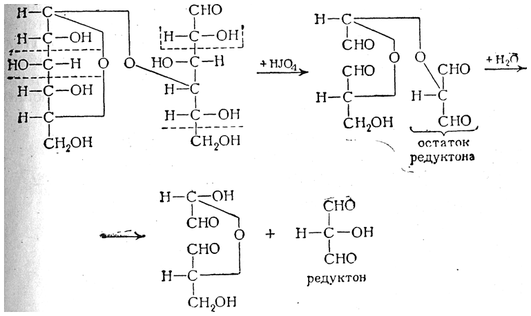

Периодатный метод, широко применяемый в последнее время в химии высших полиоз, дает возможность, в частности, отличить в дисахаридах связи 1,4' и 1,6' При действии йодной кислоты на дисахарид, содержащий связи 1,4', выделяется иод, тогда как при наличии связи 1,6' иод не выделяется. Выделение иода из иодной кислоты обусловлено, по-видимому, восстанавливающим действием образующегося редуктона О=СН—СН(ОН)—СН=О: например мальтоза (связь 1.4') в аль-форме реагирует с иодной кислотой:

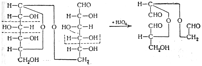

Если в дисахариде есть связь 1,6', при периодатном окислении, по-видимому, не происходит ни образования остатка редуктона, ни гидролиза гликозидной связи:
