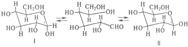

В случае глюкозы мутаротация объясняется установлением равновесия:
В равновесном состоянии присутствует 38% a-формы (ф-ла I) и 62% b-формы (II). Промежут. альдегидная форма содержится в ничтожно малой концентрации. Преимуществ, образование b-формы объясняется тем, что гидроксил при С-1 занимает экваториальное положение.

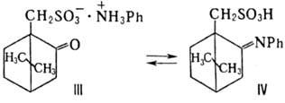

Мутаротация соед. III ([a]D + 37,5°) объясняется его дегидратацией в р-ре хлороформа в кетимин IV ([a]D —170,5°). Величина вращения равновесной смеси +10,5° ;

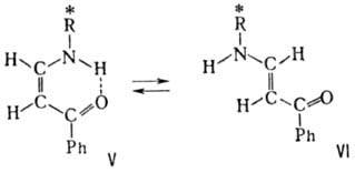

Мутаротация аминовинилкетонов, полученных на основе оптически активных аминов
, обусловлена цис,транс-изомерта-цией под влиянием р-рителя: в гептане преобладает цис-форма V, в спирте-транс-форма VI:

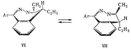

Мутаротация производных диазепина объясняется инверсией находящегося в форме ванны (VII) азотсодержащего кольца в кресловидную конформацию (VIII):
