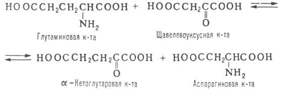

ПЕРЕАМИНИРОВАНИЕ (трансаминирование), обратимый перенос аминогруппы из молекулы одного орг. соед. в молекулу другого. Наиб. роль переаминирование играет в биохимии в процессах метаболизма азотистых оснований в тканях животных и растений. Заключается в переносе аминогруппы от молекулы a-аминокислоты в молекулу a-кетокислоты, как правило с участием ферментов - аминотрансфераз (трансаминаз), напр. по р-ции:
В живых организмах на р-циях такого типа основываются синтез и диссимиляция аминокислот.

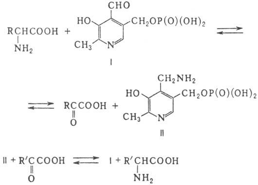

Аминотрансферазы (более 50 разновидностей) содержат в качестве кофсрмента производные витамина В6-пири-доксаль-5'-фосфат (ф-ла I) и пиридоксамин-5'-фосфат (II). В основе каталитич. активности пиридоксаль-5'-фосфата лежит способность его формильной группы образовывать с аминокислотами шиффовы основания, легко гидролизующиеся до пиридоксамин-5'-фосфата и a-кетокислоты. Общая схема переаминирования с участием этих ферментов представляет собой сумму двух полуреакций:
A. E. Браунштейн и M. M. Шемякин в 1953 сформулировали общий механизм переаминирования в биол. системах, состоящий из ряда промежут. стадий. Подробно механизм переаминирования под действием аминотрансфераз рассмотрен в ст. Аспартатаминотранс· фераза.
