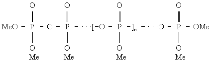

Полимерные фосфаты различных структурных типов могут быть описаны формулами: линейные полифосфаты Men + 2PnO3n + 1, или
кольцевые метафосфаты MenPnO3n, или
(где n – степень полимеризации).
