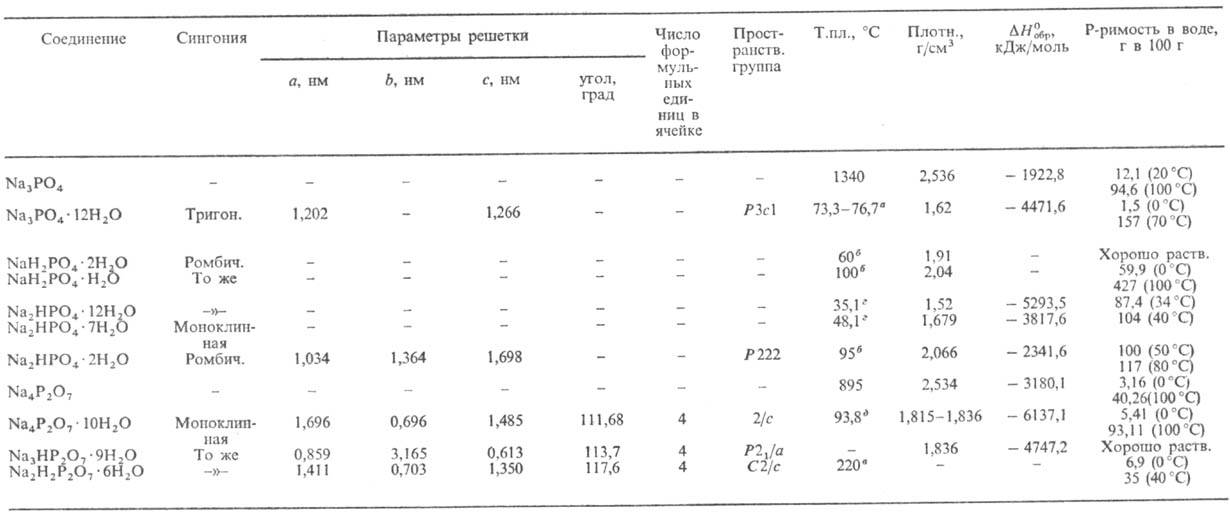

Табл. 1.-СВОЙСТВА ОРТО- И ПИРОФОСФАТОВ НАТРИЯ
a С потерей воды, полное обезвоживание при 100 °С. б Полное обезвоживание при 95 °С. в Полное обезвоживание. г С потерей 5 молекул воды. д Теряет 1 молекулу воды, не плавясь.

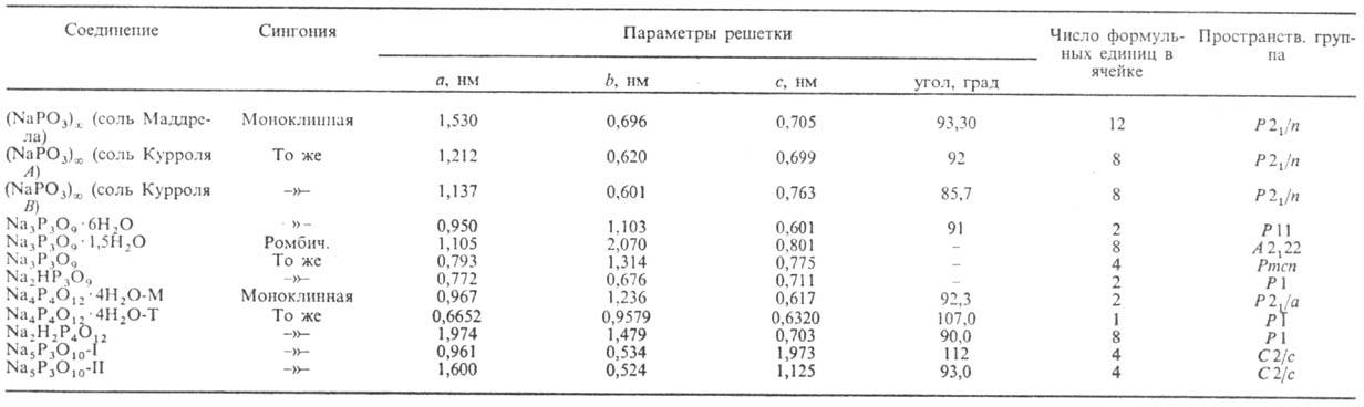

Табл. 2.-ХАРАКТЕРИСТИКА КОНДЕНСИРОВАННЫХ ФОСФАТОВ НАТРИЯ
К о н д е н с и р о в а н н ы е натрия фосфаты (устар. назв.-метафосфаты натрия) содержат группировку (РО3)-. Полифосфаты 3037-12.jpg имеют линейное цепочечное строение, циклофос-фаты (NaPO3)n, где п = 3,4,12-циклическое.
Структура полифосфатов Na определяется условиями их получения. Нагревание NaH2PO4 при 500°С приводит к получению нерастворимой в воде соли Маддрела. При дегидратации расплава NaH2PO4 при высоких т-рах образуется соль Грэма 3037-13.jpg -гигроскопичное водорастворимое стекло. Если расплавл. массу выдерживают при 550-560°С и вносят затравку, то получают соль Курроля-ограниченно растворимый в воде полифосфат с волокнистой структурой. В пром-сти трициклофосфат Na3P3O9 получают дегидратацией NaH2PO4 при 500 — 600°С или прокаливанием Na4P2O7 с NH4Cl, гидраты - выпариванием р-ров с эквимолярным содержанием Na2O и Р2О5.
Тетрациклофосфат Na4P4O12 может иметь конформацшо кресла или ванны. Безводная соль известна только в конфор-мации ванны. Тетрациклофосфат Na получают при нагр. эквимолярных кол-в NaH2PO4 и Н3РО4 при 400°С с послед. медленным охлаждением плава. Получившийся Na2H2P4O12 нейтрализуют р-ром NaOH. Др. способ заключается в нейтрализации р-ра Н4Р4О12 щелочью до рН 7 при охлаждении.
Олигомерный трифосфат Na5P3O10, имеющий линейное цепочечное строение, существует в двух модификациях, т-ра перехода II3037-14.jpg I 417°С. Образуется при плавлении смеси соли Грэма с Na4P2O7 с послед. медленным охлаждением, дегидратацией смеси Na2HPO4 и NaH2PO4 при 350-400°С (форма II) или при 500-550°С (I). Кол-во трифосфата составляет 70% от всех выпускаемых в пром-сти щелочных фосфатов.
