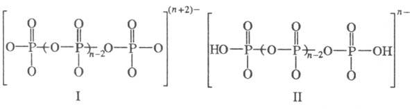

Цепочечные фосфаты (п о л и ф о с ф а т ы). Анионы полифосфатов построены в виде цепей:

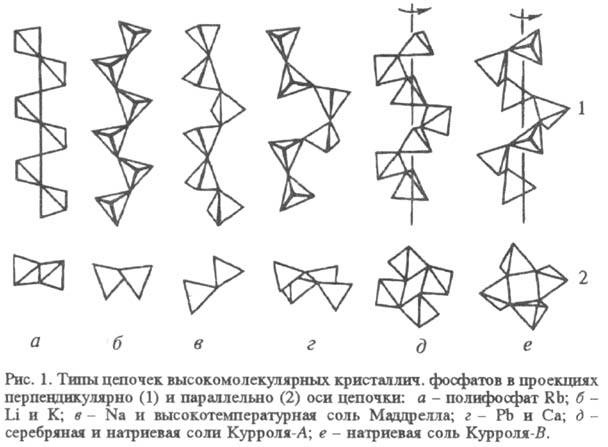

При n > 3 цепь содержит две концевые и переменное кол-во срединных групп PO4, ф-ла 5025-29.jpg (I) соответствует коротким цепям, ф-ла 5025-30.jpg (П) - длинным цепям 5025-31.jpg , на концах к-рых имеются группы ОН. Условно ряд делят на 3 группы: олигофосфаты (n< 30-35), к-рые м. б. разделены методом ионообменной хроматографии и отделены от соед. P в степенях окисления от +1 до +4, при малых п кристаллизуются; среднемол. фосфаты (30-35 < п < 100-200) - некристаллизующиеся смеси, м. б. разделены на фракции, к-рые характеризуются средней длиной цепи т, средней мол. массой, видом ф-ции MMP анионов; высокомол. фосфаты (п > 102-103) образуют аналогичные фракции, нек-рые кристаллизуются. Индивидуальные фосфаты обозначают Pn, смесевые фракции - Рт. Известно не менее 6 типов цепочек анионов высокомол. средних фосфатов 5025-32.jpg (рис. 1, a-e). B солях Rb и Cs (a), Li (низкотемпературная форма) и К (б) двучленные цепи содержат повторяющуюся структурную единицу, состоящую из двух тетраэдров PO4. Цепи анионов соли Na и высокотемпературной соли Маддрелла (в, см. Натрия фосфаты)являются трехчленными, а солей Pb и Ca (г) - четырехчленными. У серебряной и натриевой соли Курроля-А (д)и натриевой соли Курроля- В (е)цепи завиваются в спираль по-разному.

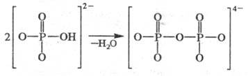

Фосфаты с п = 2 (д и фосфаты, п и ро фосфаты) - соли пирофосфорной к-ты H4P2O7. Эти соед. принято включать в ряд конденсированных фосфатов условно, т. к. их анион P2O4-7 не содержит срединной группы PO4; по св-вам заметно отличаются от фосфатов с п > 2. Обычно пирофосфаты получают твердо-фазной конденсацией гидрофосфатов:

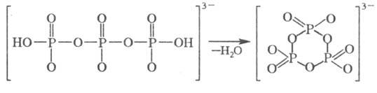

Фосфаты с х=3 (трициклофосфаты). Образование три-мера можно представить как замыкание цепочки дигидротри-фосфата в кольцо P3:

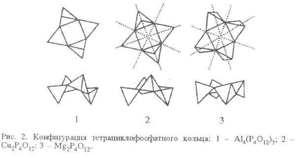

Фосфаты с х = 4(тетрациклофосфаты). Кольцо P4 может принимать конформации типа "кресла" и "ванны". Для солей Na и аммония длина связи Р — О в кольце 0,147-0,165 нм, угол OPO 101-124°, POP 130-131°. Конфигурации кольца P4 разл. фосфатов представлены на рис. 2.
