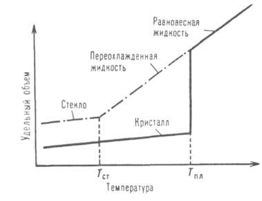

Расплавы всех в-в выше их т-ры плавления Тпл, находятся обычно в термодинамически равновесном состоянии, в к-ром любая термодинамич. ф-ция состояния (уд. объем, энтальпия, энтропия) однозначно определяется т-рой, давлением и др. параметрами. При Тпл в-во переходит в равновесное твердое состояние-кристаллизуется (см. рис.). Однако в определенных условиях при т-рах ниже Тпп м. б. получено неравновесное состояние переохлажденной жидкости, а при дальнейшем охлаждении ниже т-ры стеклования Тст - неравновесное твердое аморфное состояние (см. Стеклообразное состояние). В этом состоянии в-во м. б. устойчиво в течение длит. времени; известны, напр., вулканич. стекла (обсидиан и др.), возраст к-рых исчисляется миллионами лет. Термодинамич. ф-ции стеклообразного аморфного состояния определяются не только т-рой и давлением, но зависят также от предыстории образца (напр., скорости охлаждения). Физ. и хим. св-ва в-ва в стеклообразном аморфном состоянии обычно близки к св-вам кристаллич. модификации того же в-ва, однако они могут существенно отличаться. Так, стеклообразный GeO2 раств. в воде и р-рах щелочей, реагирует с фтористоводородной и соляной к-тами, тогда как1029-42.jpgмодификация GeO2 в воде практически не растворима, очень медленно раств. в р-рах щелочей при нагревании, не реагирует с указанными к-тами.
Температурные интервалы существования аморфного и кристаллического состояний в-ва: сплошная линия -равновесное состояние, штрихпунктирная - неравновесное.
Переход из переохлажденного жидкого в стеклообразное аморфное состояние происходит обычно в узком температурном интервале и сопровождается резким изменением св-в, в частности вязкости (на 10-15 порядков), температурного коэф. расширения (в 10-100 раз), модулей упругости (в 10-1000 раз), теплоемкости, плотности и др., чем формально напоминает фазовый переход II рода. Однако образование стеклообразного аморфного состояния не сопровождается появлением зародышей новой фазы и физ. границы раздела фаз. Тст не является термодинамич. характеристикой в-ва и в зависимости от условий измерения может меняться на неск. десятков градусов. Это обусловлено тем, что в температурном интервале стеклования резко замедляется перестройка структуры ближнего порядка жидкости (структурная релаксация), т.е. кинетич. природой стеклования. Ниже Тст структурные превращения в в-ве прекращаются совсем (при конечном времени наблюдения), частицы (атомы, молекулы, фрагменты молекул) способны лишь к колебательным и мелкомасштабным вра-щат. движениям, трансляционная подвижность, характерная для жидкого состояния, теряется. Т. обр., различие в св-вах жидкого и твердого аморфного состояния определяется характером теплового движения частиц.
