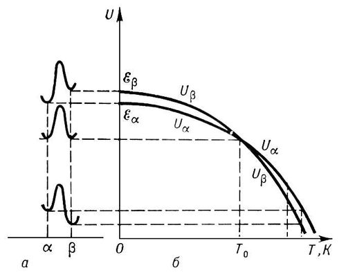

  Полиморфизм является результатом того, что одни и те же атомы и молекулы могут образовывать в пространстве несколько устойчивых решёток. Т. к. любое малое искажение устойчивой решётки связано с увеличением её энергии, то существующие структурные состояния соответствуют энергетическим минимумам различной глубины (см. рис.). При Т = 0 К, наиболее вероятна a-модификация, которой отвечает глубокий минимум. При Т > 0 К термодинамическое состояние решётки определяется её свободной энергией U = Е - TS, включающей в себя наряду с энергией Е энтропийную часть TS (S — энтропия), связанную с тепловыми колебаниями кристаллической решётки. Имеющая меньшую энергию более прочная (a-решётка менее восприимчива к возбуждению колебаний и характеризуется более пологой зависимостью U (T). Кривые Ua(T) и Ub(T) пересекаются при некоторой температуре T0. Ниже T0 более стабильна a-фаза, выше — b-фаза, T0 — температура равновесия a- и b-фаз. При нагреве a-модификация выше T0 она превращается в b. При дальнейшем повышении температуры (b-модификация может стать менее стабильной, чем g-модификация, которая, в свою очередь, затем превращается в d-модификацию до тех пор, пока температура не превысит температуру плавления кристалла.

а — изменение свободной энергии U кристалла при изменении взаимного расположения атомов, минимумы соответствуют двум устойчивым модификациям a и b; б — зависимость U от температуры.
