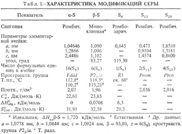

Свойства. До 95,39°С стабильна a-S-при комнатной т-ре лимонно-желтые кристаллы (табл. 1); выше 95,39° С стабильна b-S-при комнатной т-ре бледно-желтые кристаллы, DН перехода a4063-25.jpgb 0,400 кДж/моль. Кристаллич. структура a- и b-S построена из неплоских восьмичленных циклич. молекул S8 в виде короны. a- и b-S различаются взаимной ориентацией молекул S8 в кристаллич. решетке.
Сера легко образует циклич. молекулы с разным числом атомов п. Для циклич. молекул найдены след. значения энергии связи (Е, кДж/моль) S—S:
Цикл S8 предпочтителен, др. циклы менее устойчивы, особенно S5 и S4. Получены метастабильные модификации от оранжевого (S6) до лимонно-желтого (S20) цвета.
При быстром охлаждении бензольного р-ра серы получена метастабильная, т. наз. перламутровая, сера, содержащая в структуре циклы S8, отличающиеся по конфигурции от молекул S8 a- и b-S. Известна ромбоэдрическая сера, образованная молекулами S6. Аморфную [плотн. 1,92 г/см3, 4064-1.jpg 0,397 кДж/моль, 4064-2.jpg33,18 Дж/(моль·К)] и пластическую (резиноподобную) серу получают при резком охлаждении расплавленной серы; напр., пластич. форму - выливанием расплава серы с т-рой 190°С в холодную воду. Эти формы состоят из длинных нерегулярно расположенных зигзагообразных цепей Sm. Аморфная и все др. формы серы превращ. в a-S при длит. выдерживании их при 20-95°C. При 96-110°С аморфная и все др. формы серы, в т.ч. а, переходят в b-S. При давлении 1,6-2,7 ГПа сера претерпевает новые полиморфные превращения. Ур-ния температурной зависимости давления пара: над a-S lgp(Па) = 16,557--5166/Т (20-80 °С), над b-S lgp(Па) = 16,257-5082/Т (96-116°С). Твердые и жидкая формы серы диамагнитны, магн. восприимчивость a-S — 1,56·10-7, b-S — 1,4·10-7. Парамагнитна молекула S2. a-S относят либо к высокоомным полупроводникам, либо к диэлектрикам, ширина запрещенной зоны 2,6 эВ, r 1,9·1017 Ом·см; температурный коэф. линейного расширения 4,567·10-5°С-1 (0-13°С), 2,67 x x 10-6°С-1 (78-97°С), 10,32°С-1 (98-110°С); теплопроводность 1,994 Вт/(см·К).
Мн. модификации серы характеризуются "идеальной" т-рой плавления-для серы, расплав к-рой перед кристаллизацией содержал практически один сорт молекул (в осн. S8), и "естественной" т-рой плавления-для серы, расплав к-рой перед кристаллизацией длительно выдерживался и в результате содержал смесь разл. молекул (такие расплавы обозначают Sl, Sp, Sm). Напр., для перламутровой серы идеальная т. пл. 106,8 °С, естественная т. пл. 103,5 °C. Sl отделяют от Sp и Sm обработкой CS2, в к-ром. Sl раств., а Sp (содержит полимерные цепи из S8) и Sm (содержит полимерные цепи из одноатомной S)-нет.
Расплав серы вблизи т-ры плавления-подвижная желтая жидкость, содержит циклич. молекулы S8 и, в незначит. степени, Sn, где n = 6, 7, 9, 10; h 0,011 Па·с (120 °С), g 60,83 мН/м (120°С). При нагр. выше 120°С циклич. молекулы превращ. в полимерные цепи Sm, процесс протекает заметно при ~ 160 °С, этой же т-ре отвечает максимум (159,6 °С) на кривой зависимости4064-3.jpgот т-ры; h резко увеличивается от 6,5·10-3 Па·с (155°С) до 93,3 Па·с (187°С); g 56,67 мН/м (150°С). При 187°С расплав темно-коричневого цвета, практически нетекуч. При нагр. выше 187°С цепи разрываются, укорачиваются, жидкость вновь становится подвижной, напр. h при 355°С 0,432 Па·с, при 444°С 0,083 Па·с; ур-ния температурной зависимости: плотности d = 1,9035 — - 0,000832/ (120 < t < 155 °С), d = 1,8818 - 0,0006235t (157 < 5/T - 12,96T + 6,0625 · 10-3 Т2 (388 < Т< 742 К); tкрит 1040°С, pкрит 11,8 МПа, dкрит 0,119 г/см3.

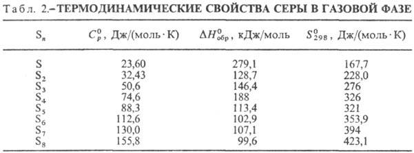

Т. кип. серы 444,6 °С, DHисп 9,2 кДж/моль. Пар содержит молекулы Sn, где n = 2-12 (табл. 2). при 150°С в паре преобладают молекулы S8, в меньшей степени присутствуют S6 и S7, при 444,6 °C-S8, S6, S7, незначительно S2, при 600°C-S8, S6, S7 в равных кол-вах, меньше S2, при 700°С-примерно в равных кол-вах S2, S6, S8, S7, незначительно S3, выше 730 °C преобладают молекулы S2, выше 1500°С-одноатомная S.

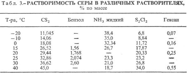

Сера не раств. в воде, плохо раств. в этаноле, гептане, гексане, лучше-в толуоле, бензоле (табл. 3). Лучшие р-рители для серы-жидкий NH3 (под давлением), CS2, S2C12.
Последние два используют в пром-сти как р-рители серы, S2Сl2-при вулканизации каучука; 4064-6.jpg р-ров серы в CS2 (в скобках даны % по массе S): 1,2901 (4), 1,3096 (8), 1,3297 (12), 1,3709 (20). Сера, содержащая полимерные цепи (аморфная, пластин.), не раств. в CS2. В расплавленной сере заметно раств. H2S, SO2, As2S3, P2S5 и др.
