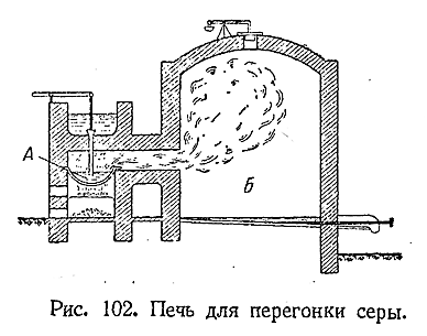

Свободная сера может быть получена либо из ее самородных месторождений, либо из соединений.
Почти вся миро вая выработка осуществляется по первому варианту, причем технологический процесс сводится к отделению серы от смешанных с нею пород (песка, глины и т. п.). Это достигается обычно путем плавления серы в результате обработки руды нагретым до 140–150°С водяным паром.
Получаемая из природных месторождений сера почти всегда родержит примеси. Для очистки ее подвергают перегонке в специальных печах (рис. 102). Пар серы, нагреваемый в чаше А, попадая в камеру Б, быстро охлаждается и сера оседает на стенках в виде мельчайших пылинок («серного цвета»). Если камера Б нагрета выше 120 °С, то получается жидкая сера, которая затем нацело затвердевает. Такая сплавленная сера обычно и поступает в продажу.

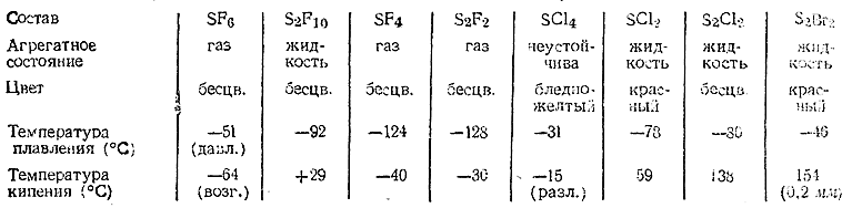

Сродство серы к галоидам по ряду F–Сl–Вr–J настолько быстро уменьшается, что ее йодистое производное получить вообще не удается. С остальными галоидами она более или менее легко соединяется. Из образующихся соединений наиболее интересна газообразная при обычных условиях шестифтористая сера (SF6 ). Она бесцветна, не имеет запаха и не ядовита. От других галоге–нидов серы SF6 отличается своей исключительной химической инертностью. Как газообразный изолятор, она находит применение в высоковольтных установках. Жидкая при обычных условиях хлористая сера (S2 CI2 ) используется в резиновой промышленности.
9) Некоторые свойства галоидных соединений серы сопоставлены ниже:
Большинство этих соединений образуется при непосредственном взаимодействии элементов и легко разлагается водой.

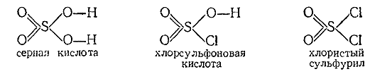

15) Если хлористый сульфурил (т. пл. –54 °С, т. кип. +69 °С) можно рассматривать как серную кислоту, в которой на хлор заменены оба гидроксила, то продуктом замещения только одного из них является хлорсульфоновая кислота:
Хлорсульфоновая кислота представляет собой бесцветную, дымящую на воздухе и резко пахнущую жидкость (т. пл. –80 °С, т. кип. 155 °С с разложением), бурно взаимодействующую с водой по реакции
SO2 (OH)Cl + H2 O = H2 SO4 +HCl
Получают ее обычно действием газообразного НСl на раствор SОз в серной кислоте: SO3 +HCl = SO2 (OH)Cl. Наряду с хлористым сульфурилом, хлорсульфоновая кислота находит применение при органических синтезах.

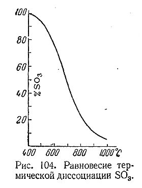

Еще труднее, чем с хлором, идет соединение SO2 с кислородом, хотя сама по себе реакция эта сильно экзотермична:
2SO2 + О2 = 2SO3 + 46 ккал
Процесс протекает только в присутствии катализаторов.

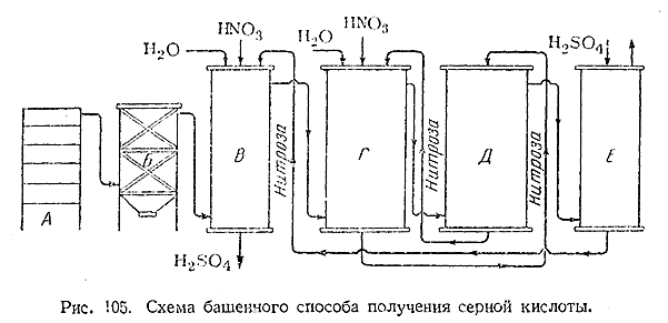

18) Принципиальная схема башенного способа получения H2 SO4 показана на рис. 105. Башни выкладываются из кислотоупорных керамических плит с наружным кожухом из листовой стали. Внутри они неплотно заполнены насадкой из кислотоупорной керамики. Поступающий из печи для сжигания пирита А газ освобождается от пыли в электрофильтре Б и затем подается в продукционные башни В и Г, где встречается со стекающей сверху «нитрозой», т. е. раствором окислов азота в крепкой серной кислоте. Раствор этот характеризуется следующими равновесиями:
NO + NO2 + 2H2 SO4 < = > N2 O3 + 2H2 SO4 < = > 2SO2 (OH)ONO + H2 O
Таким образом, нитроза содержит окислы азота и химически связанные (в виде SO2 (OH)ONO – т. н. нигрозилсерной кислоты) и просто растворенные. Следует отметить, что окисление SO2 осуществляется только последними. При нагревании приведенные равновесия смещаются влево, при охлаждении – вправо.
В продукционных башнях, куда поступает горячий газ (и подается также вода), нитрозилсерная кислота полностью разлагается и происходит окисление практически всего вводимого сернистого газа. Готовая продукция отбирается из первой башни (В). В поглотительных башнях Д и Е происходит улавливание окислов азота с образованием нитрозы, вновь подаваемой затем в продукцион–'ные башни. Выхлопные газы (свободный азот и др.) удаляются через верхнюю часть последней поглотительной башни Е, Движение газов в системе поддерживается при помощи мощного вентилятора. Для компенсации некоторой потери окислов азота в продукционные башни вводится азотная кислота.

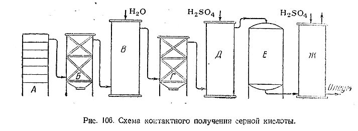

Другой современный метод получения серной кислоты – контактный– освоен промышленностью лишь в конце прошлого столетия. Основой его является упоминавшаяся выше реакция:
2SO2 + О2 = >2SO3 + 46 ккал
В присутствии платинового катализатора она около 400°С протекает слева направо практически нацело. Образующийся SO3 улавливают крепкой серной кислотой (которую затем разбавляют до нужной концентрации). Стоимость производства по контактному способу несколько выше, чем по нитрозному, зато серная кислота получается сколь угодно крепкой и очень чистой. Последнее качество обусловлено тщательной предварительной очисткой образующихся при сжигании пирита газов, что необходимо для обеспечения нормальной работы катализатора. Основными потребителями контактной серной кислоты являются различные химические производства и нефтепромышленность (для очистки нефтепродуктов).
19) Принципиальная схема получения серной кислоты контактным способом показана на рис. 106. Образующиеся в печи А газы последовательно проходят через сухой электрофильтр Б, увлажнительную башню В, влажный электрофильтр Г, осушительную башню Д, содержащий катализатор контактный аппарат Е и поглотительную башню Ж. Из нижней части последней отбирается полученный олеум, а из верхней удаляются выхлопные газы (азот и др. ). Большинство контактных заводов работает в настоящее время не с платиновым, а с более дешевыми ванадиевыми катализаторами (V2 O5 с различными добавками.
Растворы SОз в серной кислоте дымят на воздухе вследствие выделения паров серного ангидрида. Поэтому содержащая растворенный SO3 серная кислота называется «дымящей» (иначе – «олеумом»). Так как H2 SO4 растворяет серный ангидрид в любых соотношениях, выражаемый формулой H2 SO4 ·xSO3 , состав олеума может быть различным. При х = 1 образуются бесцветные кристаллы пиросерной кислоты (H2 S2 O7 ), строение которой может быть сокращенно выражено формулой; НО–SO2 –О–SO2 –ОН.
