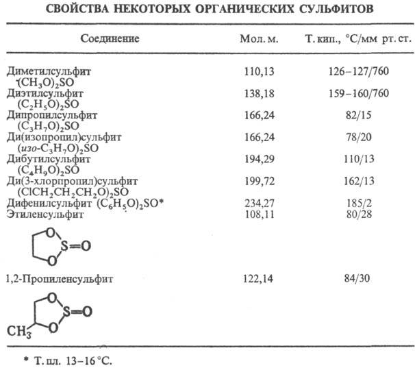

Как правило, сульфиты органические с открытой цепью-бесцв. жидкости с резким запахом и лакриматорным действием; высшие сульфиты органические -вязкие масла, циклические-твердые легкоплавкие в-ва (см. табл.). Монозамещенные сульфиты ROS(O)OH неустойчивы, стабильны их соли.
