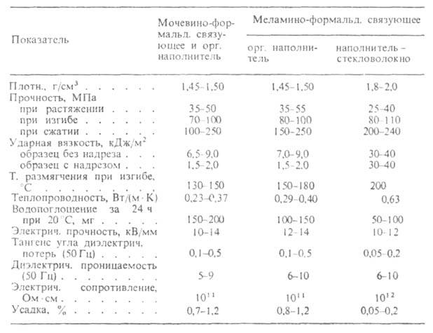

Отвержденные аминопласты - прочные трудногорючие материалы, стойкие к действию воды, слабых к-т, р-ров щелочей, орг. р-рителей, смазочных и трансформаторных масел, обладающие высокими электроизоляц. св-вами, дугостойкостью. Меламино-формальд. пластики отличаются от мочевино-формальдегидных большей теплостойкостью (см. табл.), меньшими водопоглощением и усадкой.
СВОЙСТВА АМИНОПЛАСТОВ
