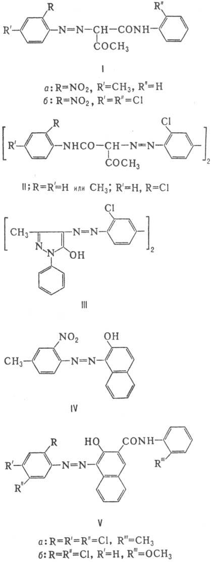

Азопигменты -самая многочисл. группа органических пигментов (50-60% от общего произ-ва). Цвет от зеленовато-желтого до фиолетового; обладают высокой красящей способностью и яркостью (см. также Азокрасители). В пром-сти получают двумя способами: 1. Азосочетанием в водной или водно-орг. среде с использованием р-рителей, смешивающихся с водой, в присут. ПАВ при 20-60 0C и рН 4-10. Азосоставляющие (ариламиды ацетоуксусной и З-гидрокси-2-нафтойной к-т, пиразолоны и 2-нафтол) применяют в виде щелочного р-ра или свежеосажденной тонкодисперсной суспензии. Диазосос-тавляющими для моноазопигментов служат замещенные анилина, содержащие, напр., атом Cl, группу NO2, CH3, OCH3 или SO2N(C2H5)2, для дисазопигментов - замещенные бензидина, содержащие атом Cl, группу CH3 или OCH3. Крупнотоннажные азопигменты получают по непрерывной технологии. Наиб. важны из них пигменты: желтый светопрочный (ф-ла I, а), светопрочный 23 (I, б), желтые прозрачные (II), оранжевый (III), алый (IV), ярко-красные (V,а,б). Они характеризуются хорошей свето- и атмосферостойкостью, но недостаточно устойчивы к действию орг. р-рителей, нестойки выше 180-200 0C и к миграции в ПВХ.

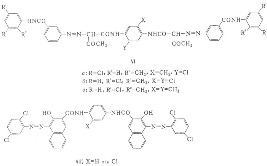

Большей устойчивостью к действию р-рителей и миграции, чем перечисленные выше органические пигменты, обладают азопигменты на основе ариламидов ацетоуксусной и 3-гид-рокси-2-нафтойной к-т, содержащие неск. карбоксамидных групп, напр. синтезируемые из З-нитро-4-аминоанизола и 4-карбамоил- или 3,5-дикарбамоиланилидов ацетоуксусной к-ты (соотв. желтый и оранжевый пигменты для крашения резин и ПВХ). Высокопрочны азопигменты, содержащие карбокса-мидные группы в 5- или 6-членном гетероцикле, входящем в состав диазо- или азосоставляющей. Так, желтые, оранжевые и красные азопигменты получают из ариламидов ацетоуксусной и З-гидрокси-2-нафтойной к-т, содержащих остаток 5-аминобензимидазолона.
2. Ацилированием ароматич. диаминов (преим. 1,4-фе-нилендиамина и его хлорзамещенных) азокрасителями, содержащими хлорформильные группы, в среде орг. р-рителей синтезируют т. наз. конденсационные дисазопигмен-ты, напр. желтые (VI) и красные (VII). Они обладают высокой мол. массой (800 и выше), благодаря чему устойчивы к миграции, действию орг. р-рителей, свето-, атмосферо-, термостойки.

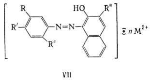

Азолаки-соли (Ba, Ca, Sr или Mn) моноазокрасителей, содержащих сульфо- или карбоксильные группы. Получают обработкой солями металлов водных р-ров Na- или NH4 - солей соответствующих красителей. Обладают высокой красящей способностью, хорошей устойчивостью к действию орг. р-рителей, недостаточно свето- и термостойки (кроме Mn-солей), неустойчивы в щелочах и к-тах.
Практически важны: рубиновый (Са-соль моноазокраси-теля из 2-амино-5-метилсульфокислоты и З-гидрокси-2-нафтойной к-ты), красные (Ca-, Sr- и Mn-соли моноазокра-сителя из 2-амино-4-хлор-5-метилсульфокислоты и 3-гид-рокси-2-нафтойной к-ты) и красный (Ва-соль моноазокраси-теля из 2-амино-5-хлор-4-метилсульфокислоты и 2-нафто-ла)-ф-ла VIII, а, б, в соотв.:

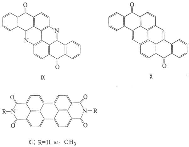

Полициклические пигменты имеют цвета от желтого до фиолетового. Обладают высокой термо-, свето- и атмосферостойкостью, устойчивостью к действию орг. р-рителей и к миграции. Технол. процесс получения этих пигментов включает синтез пигментов и финиш-процесс. Ниже приведены осн. типы этих пигментов.
Пигменты, получаемые на основе полициклических кубовых красителей, включают след. наиб. важные представители: ин-дантроновый синий (см. также Индантрон)и ярко-оранжевый на основе дибромантантрона; желтый на основе фла-вантрона (IX), оранжевый на основе хлорзамещенного пи-рантрона, красные на основе бром-, хлор-, а также бром-замещенных пирантронов (X); красный 4,4'-диамино-1,1'-диантрахинонил; периноновые пигменты- транс- и цис-изомеры продукта взаимод. нафталин-1,4,5,8-тетракарбоновой к-ты с о-фенилендиамином (см. Периноновые красители), причем цис-изомер (цвета бордо) менее устойчив к миграции и действию орг. р-рителей, чем оранжевый транс-изомер.
Периленовые пигменты-диимиды перилен-3,4,9,10-тетракарбо-новой к-ты (XI); получают взаимод. диангидрида к-ты с водным аммиаком (красно-фиолетовый пигмент) или алифатич. (реже ароматич.) аминами, напр. с метиламином синтезируют пигменты цвета бордо.
