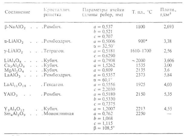

СВОЙСТВА АЛЮМИНАТОВ
* Т-ра полиморфного перехода.
