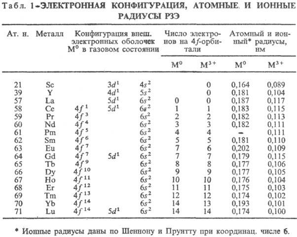

Электронная структура. Лантаноидное сжатие. Электронная конфигурация РЗЭ дана в табл. 1, у ионов М3+(М = Sc, Y, La) устойчивая конфигурация инертных газов. У Sc, Y и La в образовании хим. связи участвуют d- и s-электроны, у др. РЗЭ могут участвовать также f-электроны, однако близкие хим. св-ва РЗЭ определяются гл. обр. внешними d-и s-электронами. Поэтому эти элементы объединены в одну группу.
В состоянии М3+ РЗЭ имеют оболочку с 4f n-электронами (кроме Sc), в газовом состоянии-4f n+16s2 (кроме La, Ce, Gd и Lu, имеющих оболочку 4f n), в металлическом М°-4f n (для Еu и Yb-4f n + 1). Предполагается, что вакантная, заполненная наполовину и заполненная полностью f-оболочки обладают повыш. устойчивостью. Поэтому Sc, Y, La, Gd и Lu образуют только ионы М3+, для Се и Тb устойчиво также состояние М4+, а для Еu и Yb-также М2+ . Помимо электронной структуры на устойчивость валентных состояний РЗЭ влияют и др. факторы; напр., ионы Sm+, Tm+ (конфигурации f7 и f14), Рr5+ (f0), Dy5+ (f7) крайне неустойчивы.

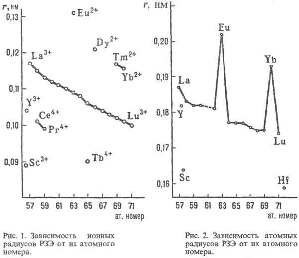

У лантаноидов (как и у актиноидов) увеличение ат.н. приводит не к повышению, а к понижению размеров атомов и ионов. Причина этого явления, называемого лантаноидным сжатием,-неполное экранирование добавочными 4f-электронами уже имеющихся 4f-электронов. С ростом ат.н. РЗЭ увеличивается эффективный заряд ядра, воздействующий на каждый из f-электронов, а неполное экранирование последних вызывает смещение электронных оболочек атомов ближе к ядру. Это смещение не совсем регулярно, и наиб. выражено при добавлении электронов к f0 - и f7-оболочкам.

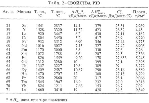

Свойства. РЗЭ-металлы серебристо-белого цвета, нек-рые-с желтоватым оттенком (Рr, Nd). Они пластичны и электропроводны, легко поддаются мех. обработке. Мн. св-ва простых в-в и соед. изменяются симбатно в рядах La-Eu и Gd-Yb. Относит, изменения св-в м.б. совсем небольшими или, наоборот, значительными. Особенно резко отличаются св-ва, отражающие переход из связанного состояния в свободное и обратно. Напр., при переходе из металлич. состояния в парообразное мерой является давление пара металлов. При 25 °С давления паров РЗЭ различаются более чем на 40 порядков, а при 1000 °С-примерно на 10 порядков (миним. давление характерно для La, Gd и Lu, макс.-для Еu и Yb). Это связано с большой разницей в энергии, необходимой для перехода 4/-электрона на 5d-уровень у М °. Об изменении др. св-в см. табл. 2. С др. стороны, есть св-ва, остающиеся примерно постоянными для всех РЗЭ, напр. молярная4045-3.jpg. Вследствие лантаноидного сжатия при переходе от La к Lu ионные радиусы РЗЭ и их атомные радиусы (кроме Еu и Yb) плавно уменьшаются (рис. 1, 2), плотность простых в-в увеличивается.

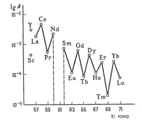

с четными ат. н. распространены заметно больше, чем РЗЭ с нечетными номерами (рис. 3). Иттрий и легкие лантаноиды (кроме Pm) содержатся в земной коре в больших кол-вах, чем тяжелые. Наиб. распространены Се (4,61·10-3% по массе), Y (2,81·10-3%), Nd (2,39·10-3%) и La (1,83·10-3%), наименее-Tm (2,0·10-5%), Lu (7,5·10-5%) и Tb (9,1·10-5%). Наиб. распространен в космосе Sc, затем Y, Се, La, Nd, Gd и др. РЗЭ-прир. спутники Ti, Zr, Hf, Nb, Та, Th, U и нек-рых др. металлов. Известно большое кол-во минералов РЗЭ (по одним источникам, более 150, по другим-более 200), важнейшие из к-рых - бастнезит LnCO3F, монацит LnPO4, ксе-нотим LnPO4. Первые два содержат легкие лантаноиды, ксенотим - Y и тяжелые лантаноиды. Пром. значение имеют лопарит (Na,Ca,Ln)(Ti,Ta,Nb)O3, апатит Ca5(PO4)3F, эвксенит Ln(Nb, Та)ТiO6·хН2О, гадолинит (Fe2+,Be)3 x x Ln2Si2O10, перспективны алланит (Са, Fe2+)2 x x (Ln, Al, Fe3+)3 Si3О13Н, перовскит СаТiO3, сфен CaTiSiO4(O, ОН, F), циркон ZrSiO4. РЗЭ содержатся в хвостах обогащения урановых руд (тяжелые лантаноиды и Y), во флюорите CaF2. Мн. минералы РЗЭ радиоактивны из-за наличия в них U, Th и продуктов их распада.
Рис. 3. Распределение РЗЭ в природе: A-содержание в земной коре, % по массе.
